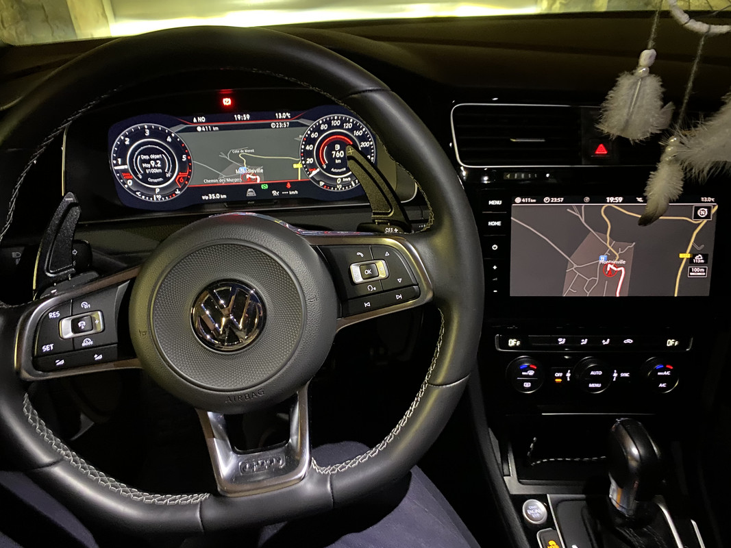

Voici se que sa m’affiche pour le gps sur l’AID
Image[/url

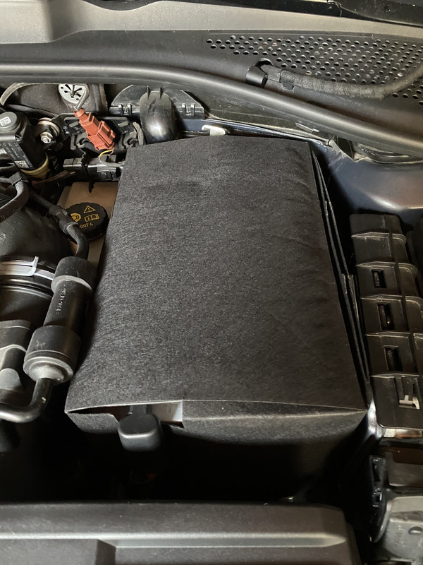

Et installation de la nouvelle housse de la batterie elle et carrément mieux que celle d’origine !

Bien sympathique tout ça ! :jaime: :Top:

:Top: la housse, ennuyeux pour le GPS.

Pour le GPS sur l'AID je n'ai pas eu encore de retour, j'imagine que toi non plus pour l'instant?
La house de batterie j'ai la meme avec le couvercle. :Top:

@Jul01 oui sa change et fini bien l’intérieur je trouve :jaime:

Et pour la housse elle et carrément plus épaisse que celle d’origine :accord:

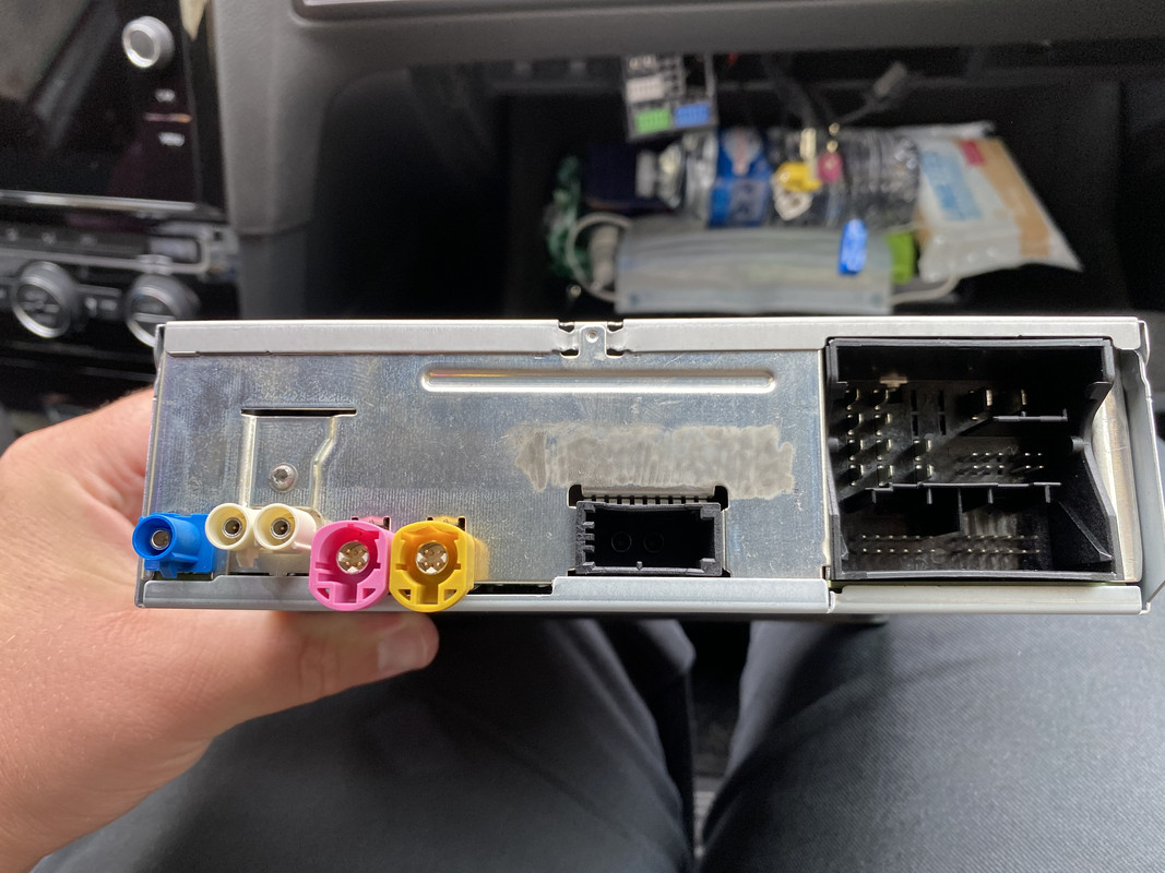

Tu as bien rebranché le connecteur noir sur le DP3 ? Et le câble n'a pas été abimé ?

Quel câble noir ? :lol!: car j’en avait deux la grosse avec tout l’ensemble de câble après une petite et j’avait une bleu et rose de mémoire mais oui normalement tout était bien brancher .

C'est le connecteur noir (fibre optique) qui se trouve entre le 2 prises ronde de couleur et la grosse prise noire.
C'est celle qui part de ton Discover et qui va se connecter sur l'AID.

C’est bien la petite prise noir la ? :scratch:
Mais il doit être brancher car j’ai les informations de la radio du téléphone et tout ou sa a rien à voir ?
Sa c’est la photo de mon ancien dm3

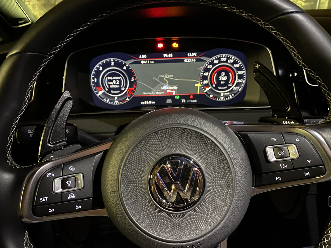

Merci à @LETRANSPORTEUR76 pour sont grand coup de pouce pour l’affichage de mon gps sur mon AID sa fonctionne enfin !
