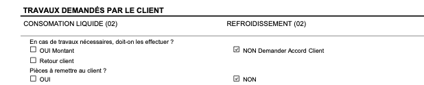

sur l'OR il est écrit:
donc il faudra qu'ils me tiennent au courant et vu que c'est cocher NON pour la remise des pièces, mon ami m'a explique que cela rentre dans une garantie et je ne récupère rien.
Avoir dans 15 jours.
