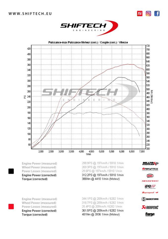

Pour moi, voila une courbe après reprog parfaite pour l'EA888.
La même que d'origine un peu plus haut, sans pic de couple à 3000 t/min et une Pmax au plus haut pour éviter l'effet gros diesel :
bm607
Messages : 1316
Message par bm607 »
Superbe courbe :jaime: :jaime:
40 Ch de plus dès 3500 tours, et la courbe bien droite après 5000 tours et jusqu'à 6500 -où là les ressorts de soupapes commencent à jouer des castagnettes, mais 6500 pour un moteur turbo c'est bien :Top: - c'est une courbe idéale pour moi aussi pour une routière à essence.
BM
Mon post : GTI FL DSG 5P
Messages : 17157
Tres belle courbe :Top:
Le préparateur que j'ai a priori choisi donne a titre indicatif
357 CV et 460 NM de couple.
Perso ça me semble raisonnable, je ne veux pas plus.
Messages : 17157
Je viens de lui envoyer la courbe, il m'a répondu qu'il pouvait a peu pres reproduire la même chose sans aucun soucis.
Rassurant :)

courbe shiftech normale

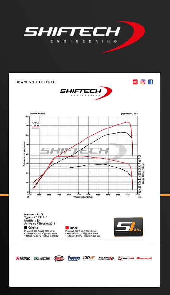

autre courbe shiftech qui limite le couple pour preserver la boite

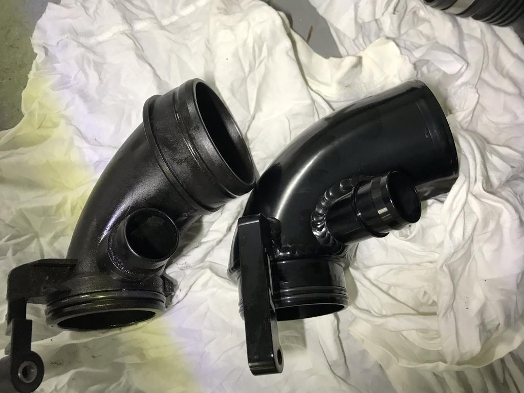

Je ne pense pas prendre le intlet et l'outlet, je pense que ça ne sert pas a grand chose :tantpis
Vous en pensez quoi ?
Perso je te dirais de prendre l'intlet egalement :bounce:
Dernière modification par Pnikko le 27 mai 2019, 19:58, modifié 1 fois.
Prends tout, tant que tu y est, c’est le moment
Messages : 17157
On les trouve ou au moins cheres ces deux pieces ?
Pour moi l'outlet ne sert à rien (turbo mufler delete), mieux de prendre le gros tuyau.
Messages : 17157
Quel gros tuyau ?
L'admission (je suis aussi au tel donc cerveau à 50% :tongue: ).
Messages : 17157
Merci les amis :)
Nico, juste l'intlet ?
Ou le Muffler et les durites aussi ?
Je suis un peu perdu :lol!:
Moi j'ai inlet et tuyau silicone
Le turbo muffler j'avais hesite mais c'est un peut plus galere a monter, apres certains disent que ca ameliore le temps de reponse du turbo et d'autres disent que ca fait rien.
Deja avec la vw r600 + inlet + durite silicone ton turbo va mieux respirer et faire un beau bruit d'aspiration
Si tu fais inlet, tuyau silicone obligatoire pour moi
