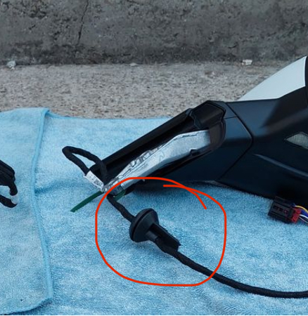

Non je parle de ça ?!
Re: Install Retro Rabattable éléctriquement en seconde monte
C’est juste un bouchon en genre de caoutchouc.
En général il est blanc.
Pourquoi parfois il est noir, aucune idée…

Un vendeur sur lbc me dit que les originaux sont gris et les colle sont noir . Donc je sais pas quoi penser .
De plus le mm veneur me dis que le rétro n’a pas de réf car chaque éléments a ça propre référence .
Pour pas polluer ici je peut t envoyer les annonce en mp pour que tu puisse me guider sur l achat des rétro stp ou sinon se sera de l adaptable je pense .
@Vw34 :coucou:
Je suis d’accord avec ton vendeur, les originaux sont blanc comme sur la photo du bas.
Les bouchons noir sont sûrement des copies.
Personnellement je ne connais pas la qualité des copies…
Mais les originaux en général il n’y a pas de mauvaise surprise. ;)
Pour les liens de l’annonce c’est toi qui vois, aucun problème pour la poster ici sur le topic. Si tu préfères tu peux l’envoyer en message privé. ;)
Comme dit notre ami Titi73 il y a des assurances avec PayPal profite en. ;)
