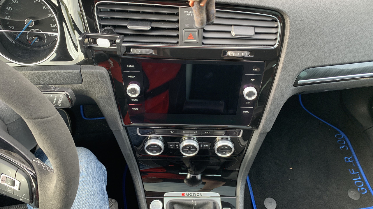

[Stef816] Golf 7 R Blanc Oryx
L'indication des BAR du turbo fonctionne bien sur la tienne ?
Oui parfaitement.
il fallait faire quoi dessous le volant?
Démonter le petit boitier qui fait la répartition pour parametrer le Performance Monitor avec Odis.
J'aurais pensé que le paramétrage se faisait sur place en passant via Odis via la prise odb d'origine.
Du coup je comprend pas comme il l'a fait. :scratch:
Il l'a enlevé ce boitier et l'a posé sur une autre voiture pour le coder avec odis et la ensuite remis sur la tienne ?
Non plus complexe que ça.
Pas besoin de la prise OBD et heureusement d'ailleurs car j'avais oublié la télécommande de mon Firewall de ma prise OBD.
En fait, il simule un véhicule et demonte ce boitier et le Discover Pro pour le connecter a son pc via Odis.
Très belle modif. :Top:
Je trouve les DM et DP des FL vraiment très réussis.
Ha oui impressionnant en effet. :shock:
Le boitier j'imagine que c'est le j533 le gateway CAN Diagnostic (appelé en français "interface de diagnostic du bus de données")
Dans tous les cas beau bouleau ;)
Pour l’écran il existe des vitres de protection en verre trempé pour les écran de DM3 (comme pour les téléphones) je pense que c'est pas mal. ;)
Tu l'as acheté où ton écran ?
A un membre du forum.
Je n'ai pas changé le boitier, juste l'écran ;)
Oui oui j’avais bien compris seulement l’écran DP2 par l’ecran du DM3 ;) :Top:
Mais beau boulot tout de même de le brancher comme il l’a fait pour le programmer ;)
Les BAR montent jusqu’à combien sur la tienne Stef?
Et pareil pour les KW ils montent jusqu’à combien ?
Pour te répondre, il faudrait mettre pied au plancher, et j'ai pas eu l'occasion de le faire sur le chemin du retour :)
oui il touche grave !
stef816 a écrit : 06 avr. 2019, 22:45
C'est quoi le firewall de ta prise odb? Une protection :tantpis ? Ca m'interesse

:study: et bien ça a bougé ici hier, je n'étais pas trop présent, belle modification Stef.
Ça fait encore plus classe Stéf :jaime:

Au top ce nouvel écran, ça donne un sacré coup de jeune à l'habitacle ! :Top:
Voilà en gros c'est ça.
Merci Mike :D

:Top: Sympa la modif d'écran.
Le seul « défaut » du nouveau contour, c’est en effet que l’insert chromé n’est plus présent, ça faisait bien je trouve
Bon ca y est poste reservé et payé, plus qu'a attendre l'installation.
Merci steph, j'aurais au moins une piece de golf R dans ma gti :D
:lol!: :Top:
Le DM3, le top! :Top: Si seulement je pouvais le mettre dans la mienne! :( Il est vraiment top! C'est "l'option" que je préfère sur la Polo de Mme. :D
