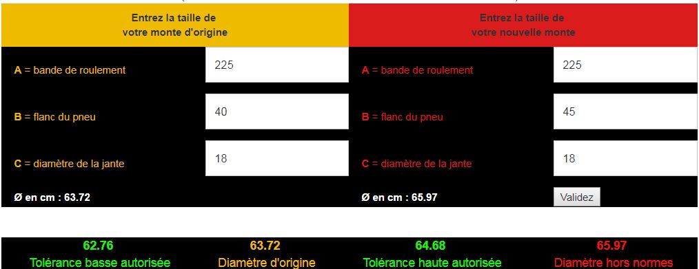

:roll: je n'ai pas trouvé la réponse à mon interrogation : je sais qu'on monte des pneus sur jantes 18 en 225 40 18 mais quelqu'un peut-il me dire si on peut monter du 225/45/18 et si cela passe avant comme arrière ? je pense que cette hauteur doit améliorer le confort car en 40 je trouve la Golf 7 pourtant carat avec chassis sport, un peu tape cul !! ces même jantes montées sur le scirocco et je ne ressentais aucun désagrémént ! :Merci:
Messages : 44433
Re: 15, 16, 17, 18, 19 pouces...Choisir la taille de ses jantes et pneus
Tu seras hors tolérances :

J’ai une question concernant la taille des roues/jasantes.
J’ai actuellement une Golf VII 150 carat avec des jantes modèle Dijon 225/45/R17 91W.
Je souhaiterais mettre des jantes 18, question esthétique, je peux avoir des Brescia 18, d’après pas mal de recherche les jantes compatibles avec mon véhicule, le déport est dans la tolérance.
Ce qui m’embete c’est qu’elles sont équipés de pneus en 235/40/18, hors quand je recherche la taille de pneu d’origine est 225/40/18.
Le 235 est il légal ? Car sur de site je suis dans la tolérance, sur d’autres non..
Si quelqu’un pourrait me confirmer cela.
Messages : 44433
Tu as les liens en page 1, tu restes dans la tolérance en 235 40 18 VS 225 40 18.
