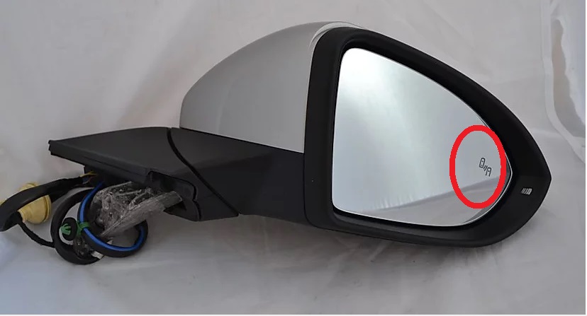

As tu un avertisseur d'angle mort dans les retro ? (la petite led dans le miroir qui te signal une voiture dans l'angle mort)
C'est le point à faire attention lors du choix des retro à prendre avec ou sans l'option
Je dis ça c'est le point à faire attention lors de l'achat.

Pour les retro angles mort tu parles du logo sur le miroir ? Merci de ton aide en tout cas j’en aurai bien besoin
:coucou: @mubra09
Exactement les retro avec avertisseur d'angle mort c'est la led sur le miroir comme sur cette photo.

Non elle ne l’a pas ... ça se rajoute aussi ça ?
Re: Install Retro Rabattable éléctriquement en seconde monte
@Muaykhao :coucou:
Techniquement oui tout se rajoute avec plus ou moins de travaux. :)
Pour ce capteur d’angle faut aussi rajouter des capteurs dans le pare-chocs arrière et tirer des fils et les brancher sur le BCM.

Après vérification elle a le capteur d’angle mort .... donc ça signifie que les retros vont coûter plus chère c’est ça ?
@pinguin :coucou:
De rien avec plaisir :Top:
Les capteurs sont situé sous le pare chocs arrière invisible de l’extérieur.
@Muaykhao :coucou:
Tu peux nous faire une photos des ton miroir de retro ?
Généralement les modèles venant d’Allemagne sont moins bien équipés d'où mon entonnement. :scratch:
Concernant le prix je ne saurais pas te dire, mais je ne pense pas que la différence soit énorme car techniquement c'est juste 2 fils en plus et un miroir différent avec une led. (les 2 capteurs sont comme je disais dans le pare-chocs arrière proche des roues arrière)

C’est exactement pareil que la photo que tu as posté au dessus sauf la coque extérieur est noir
