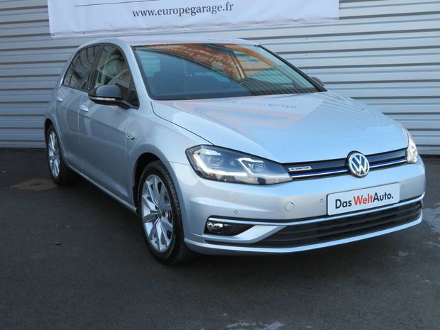

Voilà le bruit que j'ai sur ma golf neuve, c'est fou quand même.
Heureusement qu'elle est garantie :pale:
Avez vous déjà entendu de ce problème ? Je vais faire des recherches sur le forum car ca vient des triangles de suspension.

Problème récurent, du spray silicone pour caoutchouc et ça sera silencieux, un sujet en parle.
Re: Kintha - Golf VII TSI 130 BVM6 Carat gris tungstène
Kintha a écrit : 16 juin 2020, 13:12
Elle me semble bien haute, de l’avant surtout. Ils n’auraient pas oublié les cales de transport ?
Ce qui pourrait expliquer les bruits sur le train AV. :scratch:

est ce que tu a le code du châssis sport sur l'étiquette équipement qui se trouve dans le carnet d'entretien ? (voir avec les experts du forum si code différent pour les versions import polonaise car il me semble que ceci fait parti d'un pack option roues de 17 avec châssis sport ) normalement les 130 bluemotion française l ont d 'office .. les import polonaise en jante de 17 dijon aussi en principe ..

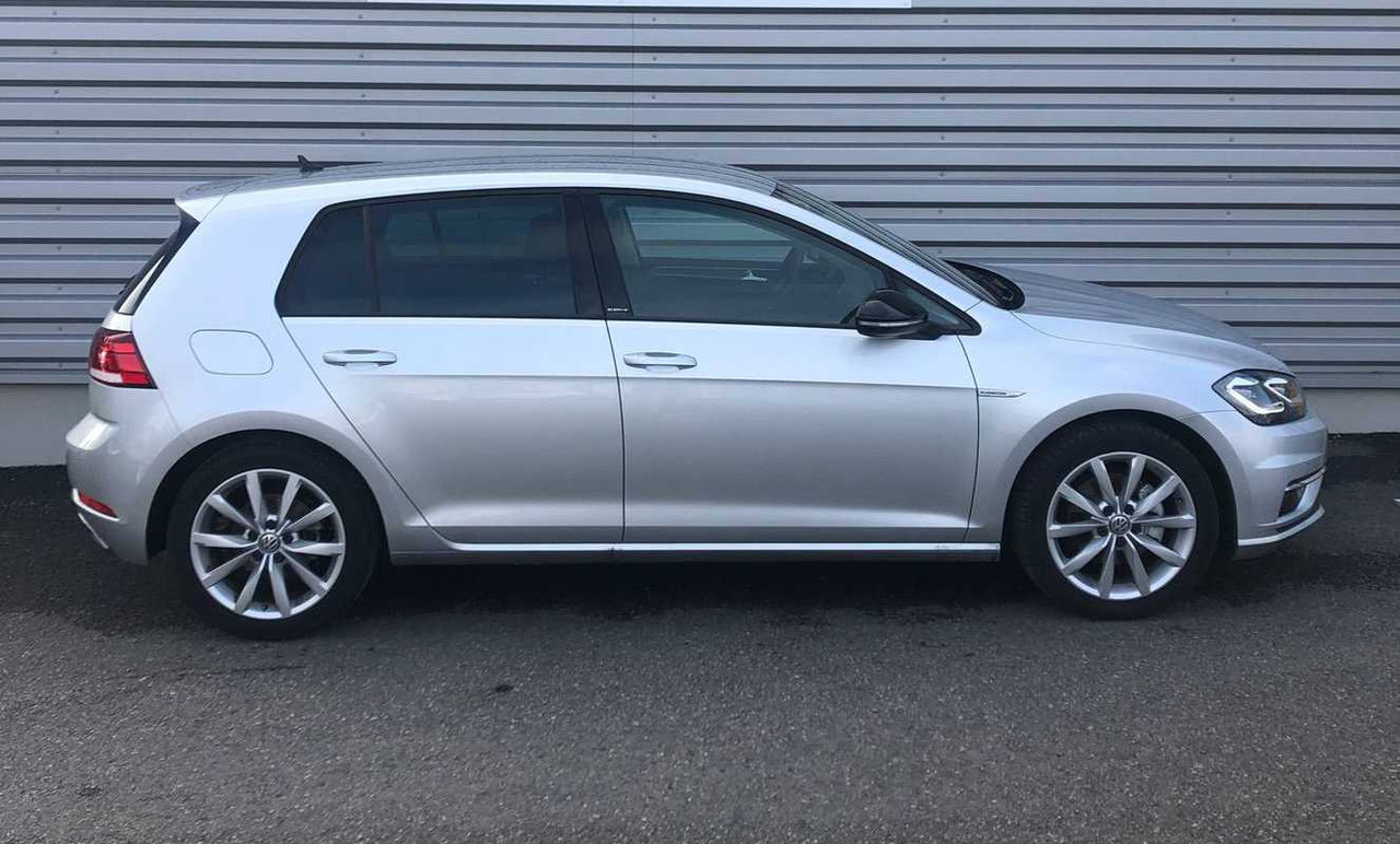

Sur la photo, on a l'impression que c'est plus haut devant que derrière. Qu'en pensez vous ??
Pour les cales de transport, c'est fou si ils ont oublié de les retirer. Je vais aller les voir pour en être sûr.
Le TSI 130 Bluemotion est toujours associé au châssis sport rabaissé de 15 mm.

Voici a photo que j'ai pas réussi à mettre tout à l'heure.
Effectivement elle est plus haute de devant et même un peu derrière j'ai l'impression.
Golf VII 130 Evo FL Carat Gris Tungstène
Pas normal. Ta Golf devrait être plus basse. Mon hypothèse sur les cales de transport est plausible. Voir avec ta concession VW.
Effectivement, elle est 4X4 cette Golf.
Je rejoins les avis donnés, la présence des cales de transport est à vérifier.

Cale de transport : avec tous vos avis, j'ai l'impression que c'est bien ça, surtout comparé à la photo de @Feelies70, la mienne fait effectivement 4x4, même si c'est la mode des suv, j'aimerais qu'elle soit plus basse :D
Et en effet, après ça je pourrais en profiter et j'espère que les bruits sont vraiment liés à ces cales :pale: mais en tout cas, c'est la première chose à vérifier avant la suspension.
Il faut lever la voiture pour enlever les cales de transport. Aramis doit le faire immédiatement, sans RDV. Tiens nous au courant.

Je reviens d'aramis et vous aviez raison. 3 cales de transport étaient présents de chaque côté de l'avant du véhicule :accord:
Un truc de fou !!! Depuis je n'ai plus de bruit à l'intérieur du véhicule et ça ne fait plus tape cul sur les dos d'âne.
Je suis soulagé et je vais enfin pouvoir profiter de ma golf.
Voici une nouvelle photo. Il ne manque plus que les caches écrous.
