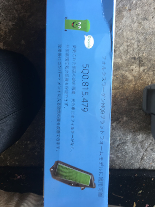

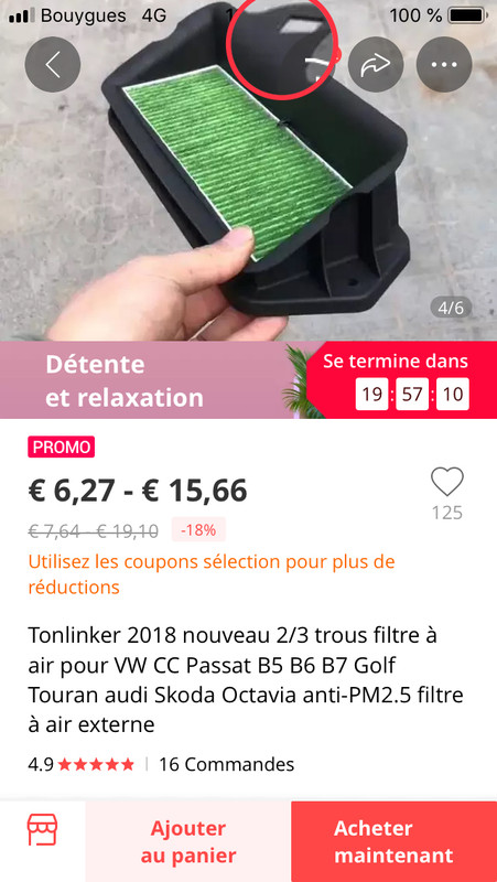

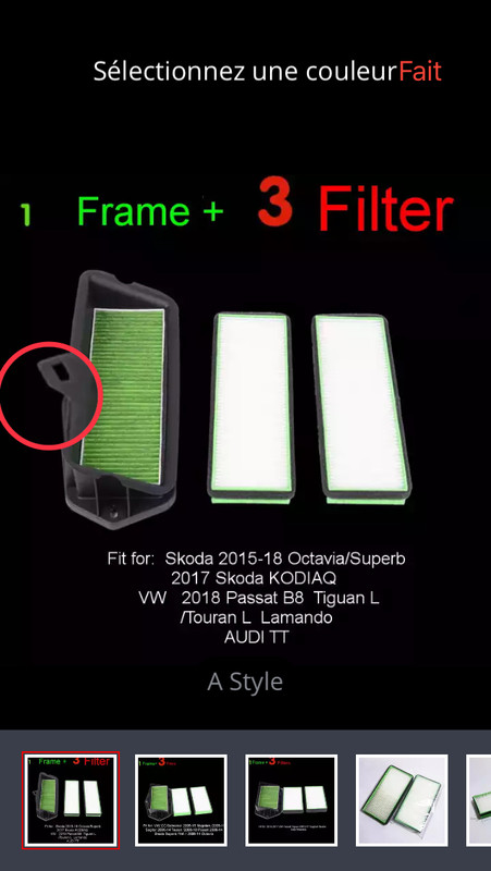

Amis Golfiste bonjour , j espère que vous vivez bien le confinement et que vous vous portez bien ... Je trouve le forum bien calme en ce moment ... Mon projet arrive bientôt à son terme et je trépigne d’impatience de récupérer ma blanchette qui va se transformer en Panda ... mais je n en dis pas plus ,suspense ! Je suis bien content d avoir mis un masque ffp2 à ma belle avant l épidémie ! : Mouhah: Pour ceux qui seront intéressés je vous poste une photo de la référence du filtre d habitacle externe qui se trouve sur Ali attention bien veiller qu il y ait l emplacement pour la sonde de température
Image. J ai hâte de vous faire partager des photos de ma belle qui se transforme en bête quand elle sortira du bloc et je vous souhaite à tous pleins de bonheur pour les jours à venir ...

Un filtre d'habitacle que je change tous les ans, me moque totalement des prescriptions constructeurs qui n'ont aucun sens.
C'est nous qui respirons un air bien souvent pollué quotidiennement dans notre habitacle.....
Parfois, même au bout de 6 mois........Pas joli à voir
En attendant de récupérer ta "blanchette" !!! t u nous diras. !!!

Hâte de voir ta belle dans de beaux jours.
:Merci: pour ton aide.
je confirme pour le filtre d'habitacle il endommagera moins l'interne et plus de résidus de feuilles morte ou autre car c'est une passoire sans.

Bsr Alain ,le remplacement du filtre interne est délicat normalement il faut mettre une plaque en dessous pour obturer l entré d air et éviter de faire tomber des feuilles ou autres résidus dans le système... Merci Atmane pour ton message ça m a fait plaisir d avoir pu t aider , je préfère également savoir que le filtre externe stop les grosses saloperies sans même pouvoir entrer dans la clim... bon courage pour la suite de ton isolation !

:coucou: C'est pas mal ce filtre secondaire, par contre ça ne réduit pas le débit d'air ?

Salut Julien , je n ai pas remarqué de changement dans le fonctionnement de la clim le gros avantage c est que ce filtre supprime l ‘intrusion d éléments qui pourraient tomber dans la clim quand on change le filtre interne même en se servant de la plaque d obturation ...

Je vous invite à démonter votre baie de pare brise juste du côté passager ( ça prend 10 mins sans aucun outils 1 joint 1 clips « à ne pas faire tomber ! »un cache gouttière ) vous serez étonnés de voir comme ça peut être sale feuilles insectes poussière etc ... quand on passe uniquement un tuyau pour désinfecter la clim on est loin de s imaginer ce qui se cache sur la grille qui peux même obsturer l‘entrée d air ...

Je confirme, il y a pas mal de saleté qui vient se loger sous le cache. :roll:
J'avais été assez surpris quand j'ai traité la clim' avec le kit Bardhal, du coup ton filtre secondaire peut s'avérer intéressant si il n'occasionne pas de perte du flux d'air. :accord: Merci pour le tuyau. :welcom:

J ai moi aussi j ai commandé le même filtre externe, j avais vu ça sur un blog d un gars de Singapore .

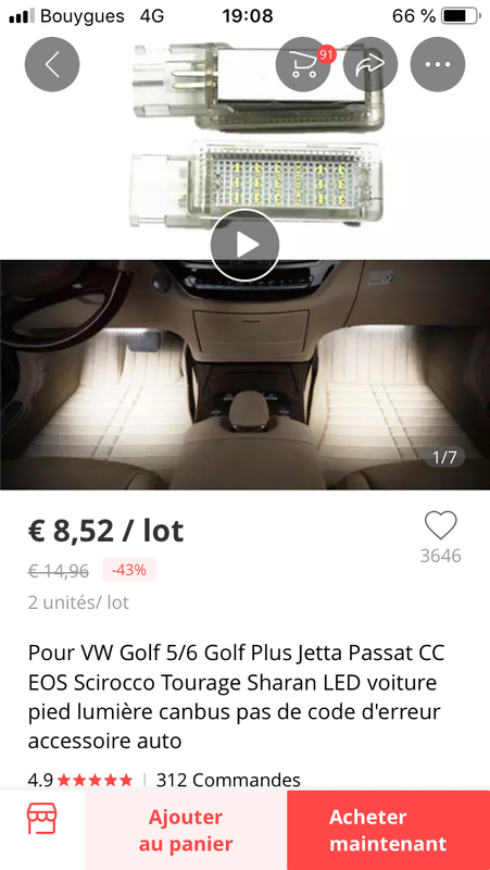

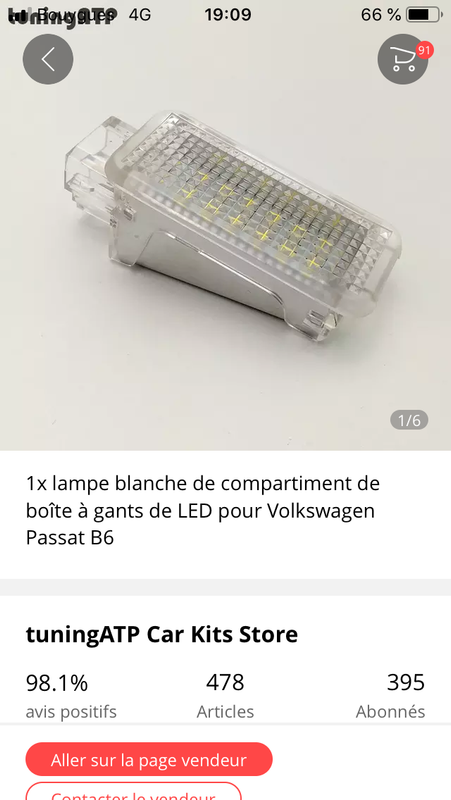

Bonjour Michael , j ai suis allé sur ton topic et je vois que nous avons la même motivation pour perfectionner nos voitures bravo pour le range parapluie c est astucieux il faudrait juste rajouter un petit joint rond avec retour à angle droit pour la finition ça doit exister pour la plomberie enfin c est très bien comme ça .... j aime bien aussi le rangement pour l accoudoir , j adore la R Line phase 1 c est pour moi la plus réussie .... même si mon rêve aurait été une SW ALLTRACK TSI 180 Hybride Éthanol ... Concernant l éclairage et ayant l intérieur full led d’origine j ai été surpris de me rendre compte que le coffre et la boîte à gants avaient des ampoules classique ?!! Donc je voulais les remplacer par des leds après de longue recherche j ai trouvé ce modèle sur Ali
Image. Et pour le coffre
L éclairage est nettement mieux et bien blanc ... ( je reviendrais plus loin pour le doublage du coffre) en faisant mes recherches je suis tombé sur cet article

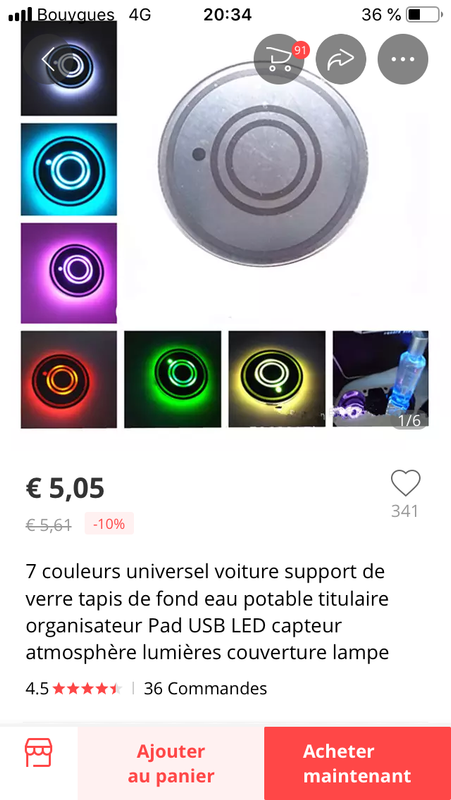

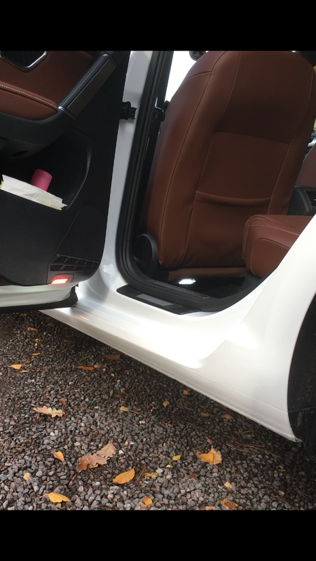

Image. L éclairage de plancher d origine est à leds mais de faible intensité d ailleurs quand on règle la luminosité sur le discover elle devient imperceptible en dessous de 60 % !! Et puis je suis tombé par hasard sur ça

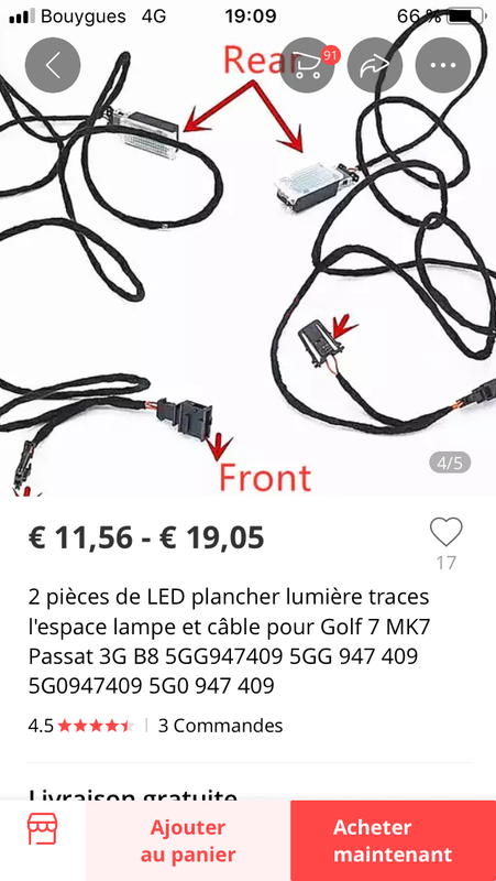

Cela permet d ajouter un éclairage de plancher pour les passagers arrière qui sont en 3 eme classe ! Voilà le résultat
Le souci c est que les leds vendues avec les faisceaux ne sont pas aussi puissantes que celles que j avais prévu pour l avant donc j en ai recommandé 1 paire , du coup quand je règle l intensité à 40% ça éclaire mieux que l origine à fond et donc le réglage devient tout à fait utile ,(je ferais d autres photos) . Je reviens sur l éclairage de coffre , je trouvais dommage qu il n existe que du côté droit et je me suis aperçu que le faisceau de plancher est assez long pour courrir par la partie supérieure des plastiques de la malle jusqu à la grille côté gauche ,de la j ai récupéré un support de la led de coffre j ai coupé propre la grille de gauche au dimension de celui ci que j ai collé proprement au pistolet à colle quand j ai démonté tout mon intérieur pour isoler ma voiture (il y a 3 cache à démonter) ,tout fonctionne parfaitement sans courant résiduel donc toutes les leds s’éteignent complètement et cela donne un résultat comme si c était d origine avec le bloc led orienté vers le coffre .Je vous invite à vérifier que vos leds de bas de portes ne restent pas très faiblement allumées quand elles se coupent car il persiste un courant de très faible intensité (courant résiduel) qui peut faire que les leds qui consomment très peu de courant restent légèrement active , pour y remédier il suffit de rajouter une petite résistance 300 400 ma entre le pôle plus et le pôle moins au niveau de la prise ... J ai également rajouté un éclairage d allume cigare comme sur les gti gtd gte r ( Volkswagen cherche vraiment à grappiller sur pleins de petites choses ...) J ai également acheté ce petit gadget pour les portes gobelets...

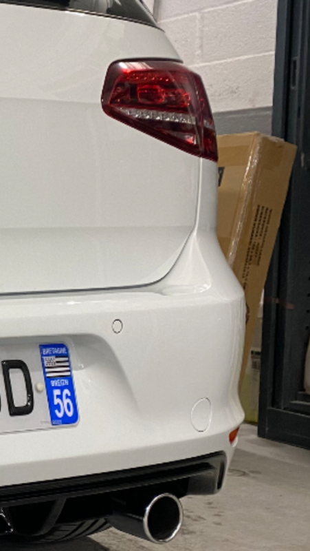

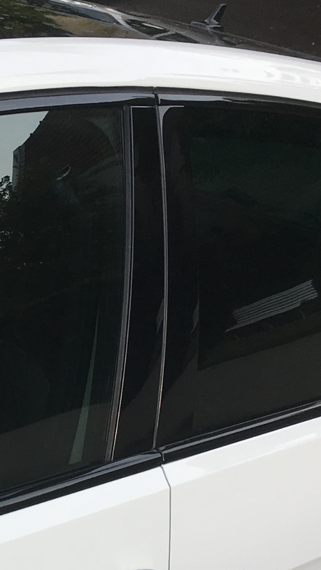

Désolé je n ai pas fait de tuto à ce sujet mais c est très simple à installer , je suis entrain de réfléchir pour un éclairage de vide poche d accoudoir... Voilà Michael de nouvelles petites choses très simple à faire pour encore mieux profiter de nos chères golf ...j espère que j ai été assez clair si vous avez besoin de précision n hésitez pas ! Mardi je récupère ma bête voici un petit indice ...
Image.

Merci pour toutes ces infos, pour le rajout de la lumiere dans le coffre c est bien le meme cheminement que je veux faire.
j avais remarquer sur le bloc origine la petite resistance, au moins maintenant je sais à quoi elle sert :D
J ai du cable elec mais pas la prise donc acheter le faiceau deja fait avec la prise peux etre un bon compromis et par ailleurs faire le rajout
de l éclairage plancher :Top:

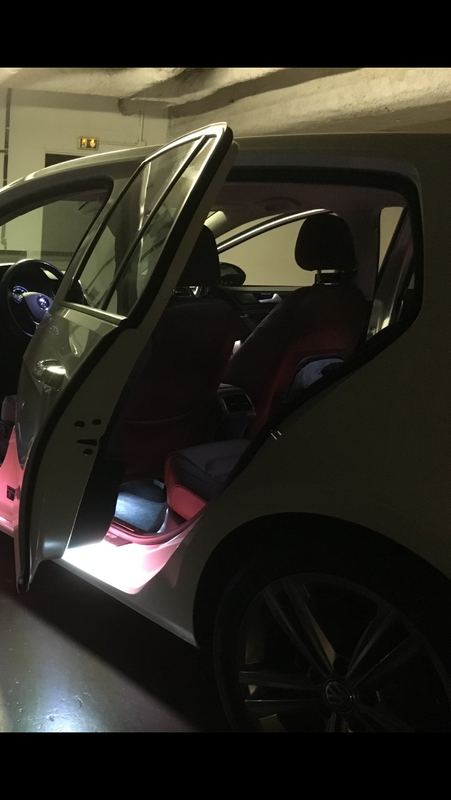

Image. Hello j ai bien récupéré ma voiture qui a bien changée je dois attendre un peu pour la laver et la faire briller car la peinture n est pas encore séche a cœur , elle n est pas sale mais il y a pleins de traces d eau ... pour ceux qui on l œil vous pourrez voir un détail que j adore ...
Re: [TYTOINE] Golf VII Carat édition TSI125 DSG E85 - blanc pur -
Peinture des encadrements de portes + toit ? :D
Avec le détail de laisser l'extrémité de l'aileron en blanc?! :Top:
Messages : 44526
:Top: bien vu le détail
