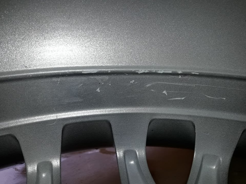

Selon-vous,mes jantes risquent-t-elles de se détériorer si je ne le retouche pas ?
Si je le fait au printemps,risquent-elle de conserver le préjudice ? (oxydation,soulevement vernis etc...)
Messages : 6738
Re: Jantes abimées après montage pneus !
Ce que j'ai fait direct, c'est de nettoyer puis de poser du vernis sur les zones où l'alu s'est retrouvé à nu.
Oui,faut s'y prendre tôt bien sûr...
On me dit que les résidus actif peuvent retirer le vernis (oxydation,sel,poussière frein etc..)
J'ai fait commander un petit flacon retouche par mon voisin carrossier avec les tons de couleur de la gamme de la marque (Seat ).
Ca devrait le faire,mais la patience sera de mise pour opérer tout ça avec soins.
J'espère juste que la peinture résistera et accrochera au coeur de l'alliage ainsi que par les entretiens de lavage et décontaminant... :tantpis
Pour ton cas,tu as de la chance,d'après ce que tu me disais,c'est juste le poinçonnage du côté antérieur des jantes (mâchoire de déjanteuse) et non des coups de couteau martelé côté extérieur,employés par une bande de macaque sur mes jantes !

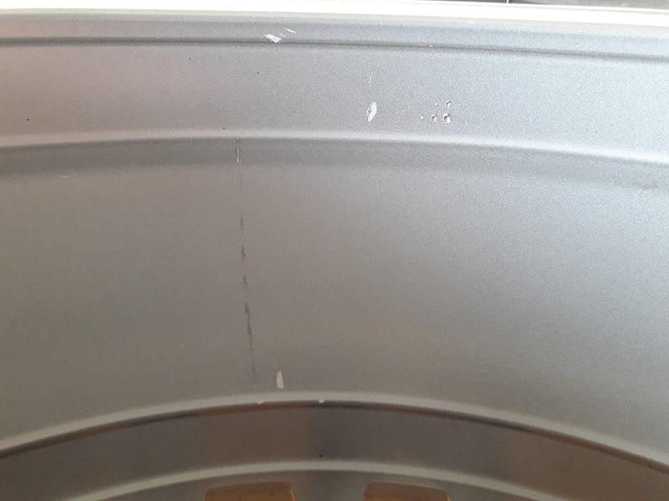

Pour la dégradation des jante,c'est donc l'intérieur.
A l'extérieur,j'ai un rebord un peu abimé aussi sur une jante lorsque celle-ci est serrée dans les pinces.
L'extérieur d'une jante est plus fragile que l'intérieur je suppose...
Messages : 6738

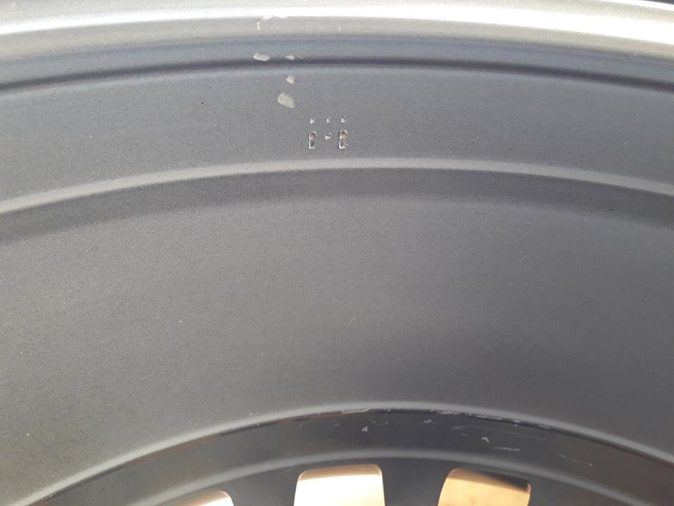

Avec la voiture de Madame (une Toyota, pour la petite histoire), j'ai eu l'occasion de faire changer deux pneus dans un atelier de la marque. Lors de l'échange des roues avant / arrière, j'ai eu la désagréable surprise de voir que les jantes étaient aussi marquées à l'intérieur, en 5 endroits avec 3 marques de poinçons. Bon, je peux comprendre pour un atelier lambda qui aurait peu de moyen, mais là... :evil:
Le matériel est HS ou ils ne savent pas faire ?? Grrr....
Et je parle pas du vernis écaillé autour du logo. Madame est moins tatillonne que moi pour son auto mais tout de même...
Pas de protection en Téflon,sinon impossible que ça creuse l’alu.
Le pire,c’est le plombage d’origine à faire sauter qui est délicat pour ce genre de barbares,car ils y vont a grand coup de tournevis!

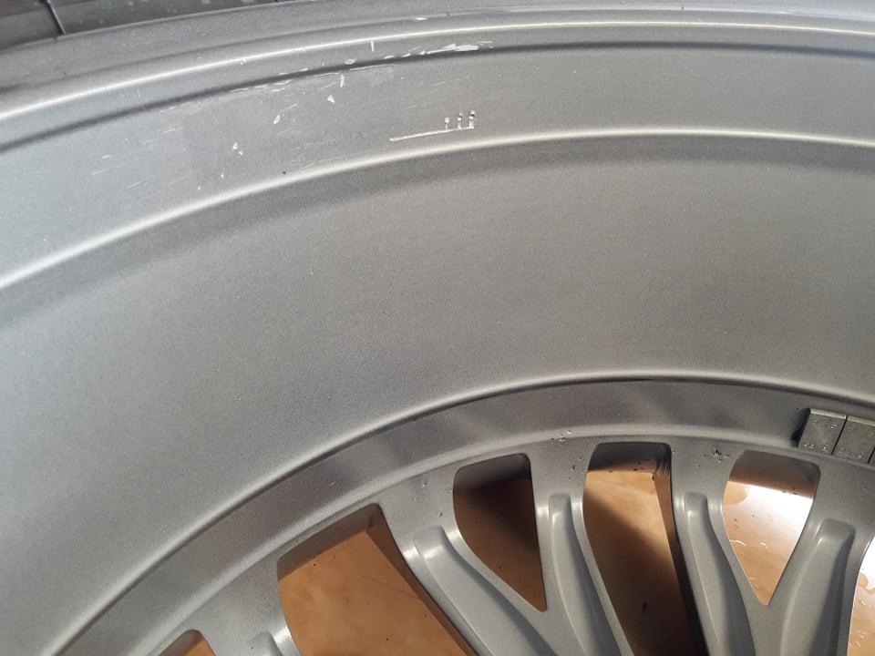

Après un nettoyage.déconta des jantes cette années,voilà ce que ça donne après un montage de pneu dans des stations lambda :
Parfois,les plombages sont posés partiellement sur le débordement intérieur de la jantes,signe d'un boulot de sal*p en plus d'un massacre au tournevis !
Quel travail dégueulasse :pale:
Je crois que le mieux et d’enlever sois même le plombage avant de déposer la voiture pour le changement des pneus.
Cela limitera un peux les risques mais pas tous. :tantpis
