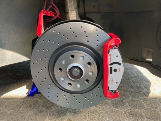

Ce jour je viens de changer mes plaquettes et disques sur ma Golf 7 GTI Performance.
J'avais reçu une offre de mon garage LOSCH Luxembourg lorsque que j'avais été faire un entretien:
Montant du devis : 920 € TTC [disques et plaquettes]
Le remplacement des plaquettes de frein et disques n'étant pas très compliqué [quand on se renseigne un peu], j'avais décidé de le faire moi-même. Ce qui m'a fait faire une belle économie.
Voilà les références des pièces que j'ai utilisés :
Disques diamètre 340mm [GTI Performance]:
J'ai pris des ventilés BREMBO - 09.C306.1X
Plaquettes BREMBO - P 85 144X
Pour repousser le piston j'ai dû utiliser un serre joint car le repousse piston "traditionnelle" ne passe pas avec les étriers de la GTI Performance. En effet, la plaquette du logo GTI sur l'étrier recouvre l'espace habituellement prévus.
Dernière modification par ManuGG le 31 août 2024, 15:14, modifié 1 fois.
2017 VW G7 GTI Performance
d
dominique.54
Messages : 366
Inscription : 17 févr. 2018, 22:04
Re: [TUTO] Remplacement plaquettes de frein avant
Message par dominique.54 »
Propre et beau travail..
