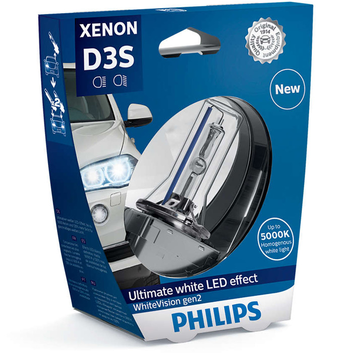

Re: [Tuto] Changement ampoule Xénon
Moi j’ai commandé ces Philips en 5000K, réception lundi prochain puis montage dès que possible
franck y c'est proche de l'origine 5000k il me semble.
Merci Guyzmo,c'est comme Titi je crois :Top:

4300k d'origine il me semble
Oui 4300 d’origine en effet
