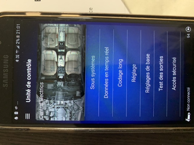

J’ai recodé, j’ai les deux rétroviseurs qui se rabattement, super, mais j’ai un retro qui se rabat et l’autre qui se déplie, quand le commodo est sur position rabattement.
Et en position commodo «  R » j’ai le mouvement inverse.
Je suis preneurs de captures d’ecran des réglages codage long obd11.
J’espère y arriver un jour.... : Mouhah: : Mouhah:

:coucou: après re:re:codage, en suivant à nouveau le capture d’acran de @titi73, j’ai toujours le même problème. Finalement j’ai changé le paramètre « steeering », en mettant right sur l’un et left sur l’autre. Finalement j’ai un rabattement synchrone avec le commodo mais en mode chauffage des rétroviseurs ou « R », le mode rabattement quand à lui permet de rouvrir les retros.... j’y comprend rien.

@Golf24Carat, j’ai suivi le tuto de vwvortex mais dans mon « central electrics », je n’ai pas l’onglet « adaptation « . J’ai cherché dans « réglages »pour retrouver le menu qui apparaissait après « adaptation «  de vwvortex, c’est à dire « accès control 2 » mais impossible de le trouver.
Je m’acharnerai 2h demain à le trouver, sinon c’est chez technikauto à la fin du confinement.

@meusgolf7 Adaptation c'est bien réglage, pour le contrôle regarde à partir de ce message et les suivants de la page, tu devrais trouver de quoi avancer : Totoff78 @ OBDeleven

:coucou: @titi73 , @Golf24Carat , je vous remercie profondément grâce à vous, je suis un homme heureux, finalement j’y suis arrivé avec vos précieux conseils... :Merci: :Merci:
