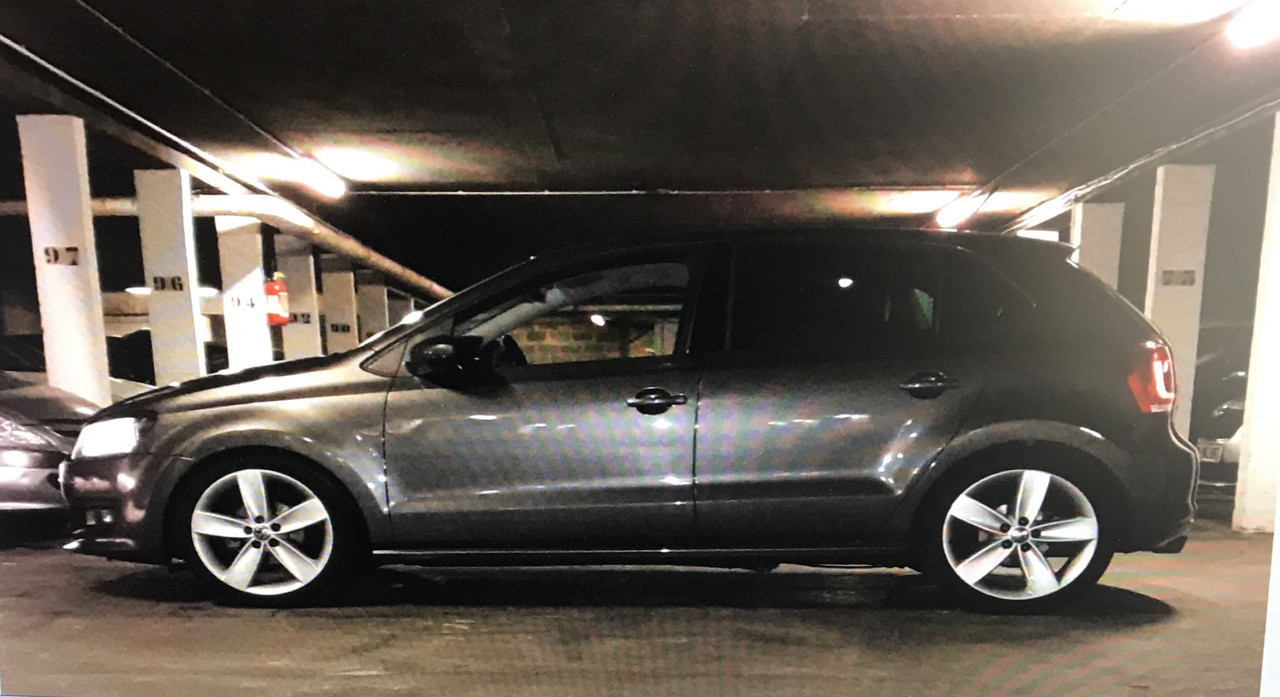

Salut !
De base, l’avant est toujours plus bas que l’arrière
En mettant des ressorts courts, par exemple -30mm avant/arrière, tu retrouveras toujours cet écart
J’ai constaté ça sur ma Polo que j’avais aussi rabaissé en -30mm avant et arrière
Pour le gommer, il faut prendre -30mm pour l’avant et moi 35mm pour l’arrière
