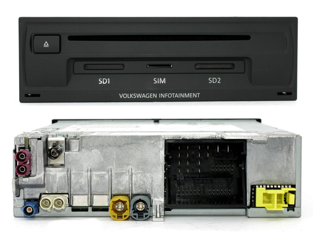

Du coup boby c'est ton unite qui a une entree specifique? Tu dois remplacer l'antenne sur le toit du coup?
Messages : 2288
Re: [Boby049] Golf 7 R Bleu Lapiz
@Pnikko oui le module 5F est spécifique avec prise DAB , il faut changer l'antenne qui se trouve dans le haut du coffre et faire des codages
Il me semble qu’il n’est pas nécessaire de changer l’antenne.
Il faut en rajouter une qui se branche sur la prise noire du Discover si je ne me trompe pas. (A condition que le Discover soit prévu)

@gs67cbr il faut que ton 5F soit avec prise DAB+ sinon ça ne fonctionne pas sans rajouter des boitiers .
@Golf24Carat je monte l'antenne comme à l'origine ;) donc on remplace l'antenne radio classique et l'on monte celle qui fait DAB/radio classique .

Ok merci pour l'info, impossible a savoir sans démonter le Discover je suppose?
Je vais voir avec mon concessionnaire si il peut me fournir l'info. je dois lui demander si mon Module 5F dispose de la sortie DAB, c'est bien ca? ( je ne pense pas vue que c'est d'origine, mais bon)
Si oui, il me reste le cable antenne et l'antenne a acheter/changer
:scratch:
Les 2 antennes sont indépendantes pas besoins d'enlever l’une pour mettre l’autre.
Du moins c’est ce que je pensais...

@Golf24Carat non tu te trompe , tu connais ma source pour ce retrofit :Rouge:
J'ai le tuto en russe mais je sais pas si je peux le partager j'ai voulu te contacter en MP mais ça fonctionne pas :Nul:

@Golf24Carat salut tu es obligé de remplacer lantenne qui est dans le coffre au dessus de la lunette arrière, d'origine c'est comme ça je l'ai fait et pas d'erreur, tu peux mettre les kit d'antenne en complément mais la tu as une erreur dans le 5f malgré que ca marche, comme l'antenne gps du toit que beaucoup n'ont pas et qui ont acheté à des vendeurs des 5f avec des antennes adaptable à mettre n'importe où ca marche mais tu as une erreur quand même. Après chacun est libre moi je ne fais pas ca.

La raison qui m'a induit en erreur c'est le fait qu'il y a 2 connecteurs différent au dos du Discover.
1 Blanc pour la FM/AM et un autre noir pour le DAB
En Violet: Connecteur Téléphone 3G/4G
En Noir: Antenne DAB
En Bleu: Antenne GPS
En Blanc: Antenne FM et AM
En Jaune: Prise USB
En Gris: Prise Ecran
En Jaune: L'AID (si je ne me trompe pas) :roll:
@Florian13 :coucou:
Oui en effet il y a aussi le modèle a coller sur le pare-brise, mais je me souviens tu m'avais dit que ça fonctionnait mal.
Puis tu me connais personnellement je n'aurais jamais accepté un adaptable.
Je suis M. OEM tu le sais, uniquement de l'origine certifié Vw :D d’ailleurs j'en parlais avec boby en MP. :lol!:
