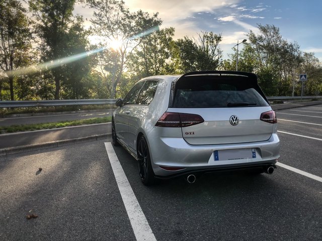

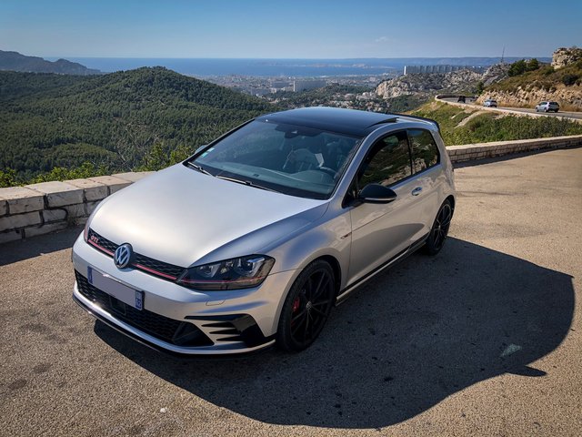

Au passage, 2 petites photos archives. Elle est bien moins photogénique en ce moment :lol!:
