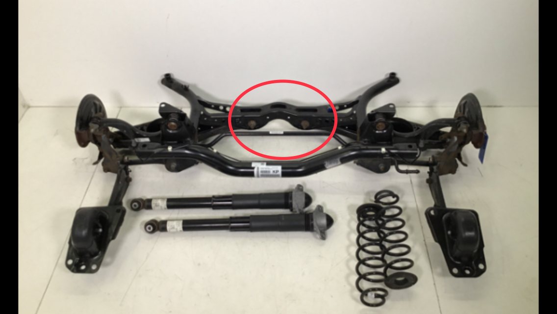

Bsr Lionel,pas de souci pour le moment rien ne presse ,voici l emplacement de l absorbeur harmonique ça serait se monte en 2 minutes ...

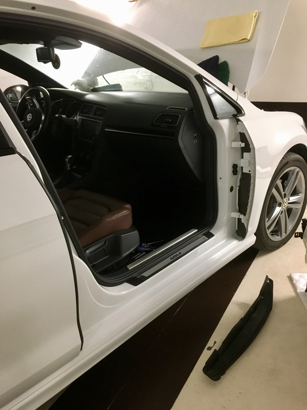

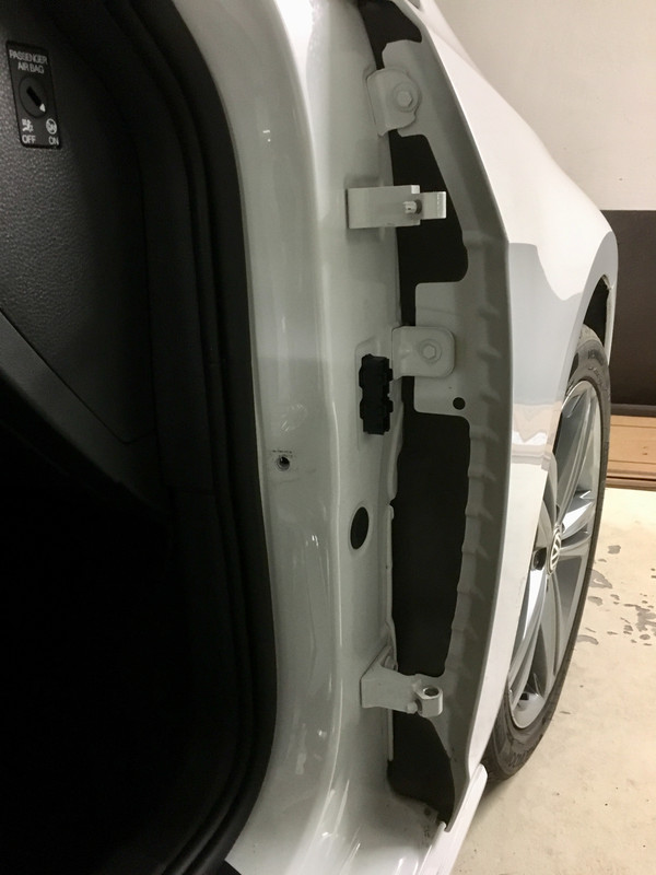

Installation des caches de porte phase 2 :(15h25)
Démontage de la portière pour un accès plus facile On peut voir les pattes de fixation de l aile et la mousse isolante qui assure l’insonorisation des bruits de roulement vers l habitacle...
Image. . Mise en place du cache
il se clips solidement aux pattes de fixation de l’aile le résultat est juste parfait et ça m’a pris à peine cinq minutes ...

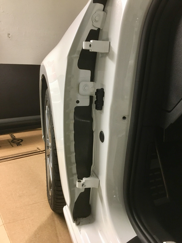

. On passe maintenant côté passager
Personne ne le remarque mais ça fait vraiment mal fini à ce niveau....Limite Allemagne de l est ...
Image Vite mon joli cache il est en plastique rigide avec une lèvre caoutchouc qui fait tout le tour pour une étanchéité parfaite ...
Image voilà qui est mieux... Il m’en a coûté 38 € et l’opération m’a pris moins de 20 minutes ,le résultat est tout simplement top et me voilà ravi…J’adore ce genre d’amélioration qui passe inaperçu pour la plupart d’entre nous mais qui fait pour moi partie des détails importants… (15h45 Fin de l opération) Réf:5G0821111C ,5G0821112C

Bonjour Julien,j ai rajouté la réf dans le message , c est très simple à faire : tu débranches la batterie,il te faut commander sur Amazon un jeu de douilles de torx femelle (10€)et tu auras besoin de la numéro 8 pour desserrer les deux goupilles cachées derrière des petits capuchon noir , après tu devises avec une clé à douze pans la tige d’articulation d ouverture de porte ,tu déverrouilles la prise électrique de liaison de porte (il y a un petit clips à tirer vers le haut ) il faut prendre soins de protéger le bord extérieur de la portière sous le rétro car il faut tirer la porte vers le haut pour dégager les goupilles qui viennent donc avec la portière ,pour plus de sécurité c est mieux d être à deux pour assurer la prise car la portière fait son poids , tu auras bien sûr préparer un carton pour poser la porte ,petit nettoyage et tu clips le cache en commençant par le bas , le remontage est tout aussi simple mais en douceur pour bien guider les goupilles dans leurs logements (c est plus facile que de regonder un porte d habitation ) ... ça peut faire peur mais ça ce fait vraiment très facilement et ne dérègle absolument pas la position de la portière...
