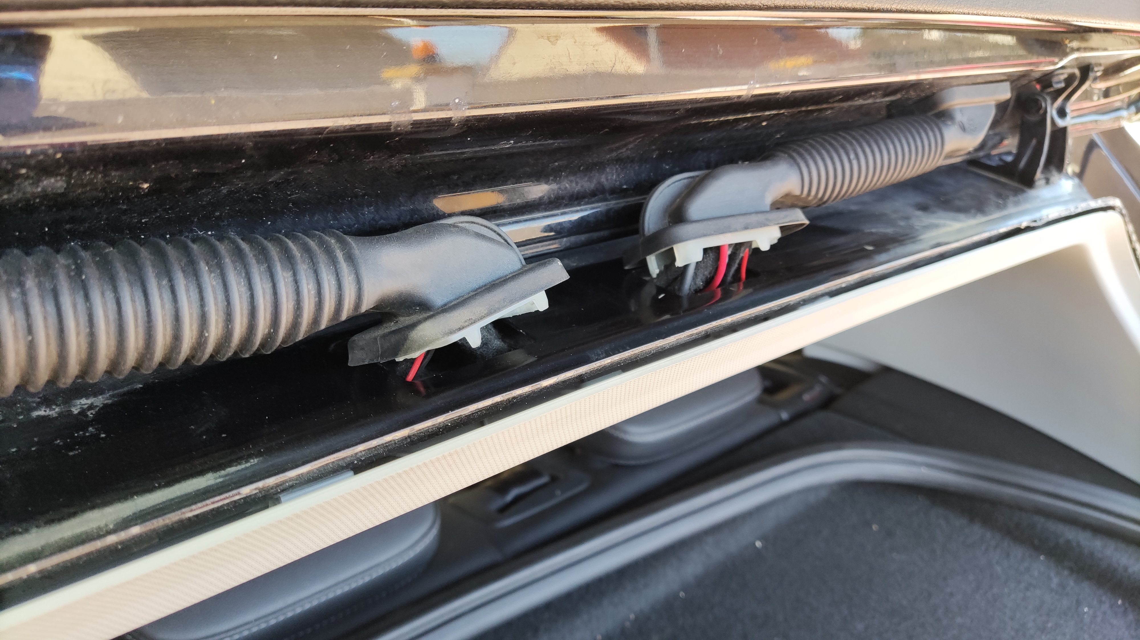

Bonjour à tous les amis,
Je reviens vers vous pour vous parler d'un problème que j'ai eu ...
J'ai eu une grosse infiltration d'eau par le toit et mon ciel de toit a beaucoup morflé :pale:
Après avoir retourné le problème dans tous les sens, enlevé tous les joints je me suis attaqué aux soufflets du hayon
J'ai nettoyé le dessous des joints et j'y ai injecté une pâte silicom au dessous afin de ne laisser aucune chance à l'eau
J'ai pour finir remis les joints et je vais maintenant attendre une semaine pour refaire un essai avec de l'eau et voir si mon problème a disparu :tantpis
Je pense que ça pourrait en aider certains qui ont eu le même problème que moi mais qui n'ont pas eu les réponses :coucou:
Messages : 44504
Re: (PUNTO 92) Golf 7 HIGHLINE 1.4 TSI 125 - DSG7- Restylée!
:( je compatis, je sais la galère que c'est, à l'arrière chez moi c'était par l'antenne GPS.
Pour rattraper le ciel de toit prends le nettoyant textile de chez Alchimy7, il est redoutable d'efficacité.

Message par Golf7091 »
Étrange ton infiltration d’eau qui arrive subitement. :pale: Bon courage pour remettre le tout en bon état :accord:
Punto 92
Messages : 375
Message par Punto 92 »
Il est fortement possible que ça ne date pas d'hier mais vu que ces derniers temps j'ai fait énormément de karsher, je m'en suis rendu compte ;)
J'espère vraiment que le problème vient des soufflets sinon je suis très très mal ..
