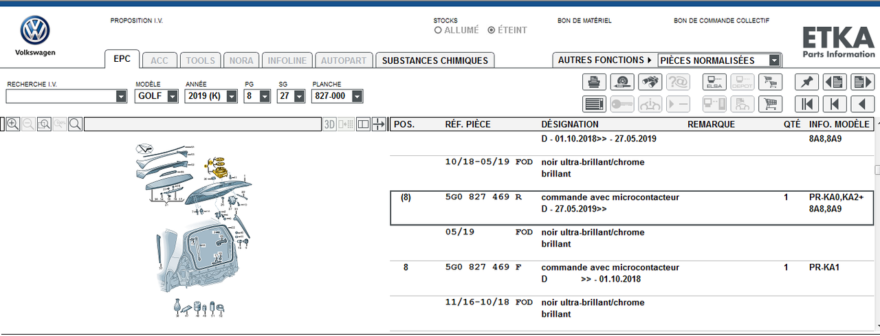

Svp, je suis à la recherche d'un numéro de châssis avec camera arrière sous la référence 5Q0980568B
C'est très urgent

Wamba comme je te l'ai déjà dit tu ne trouveras rien ici, aucune golf n'est équipé avec cette caméra, ce sont les Passat au minimum qui ont ces caméras, je croie qu'il y a qu'un membre ici qui a reussi a avoir une caméra Highline à la livraison.

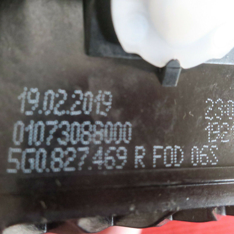

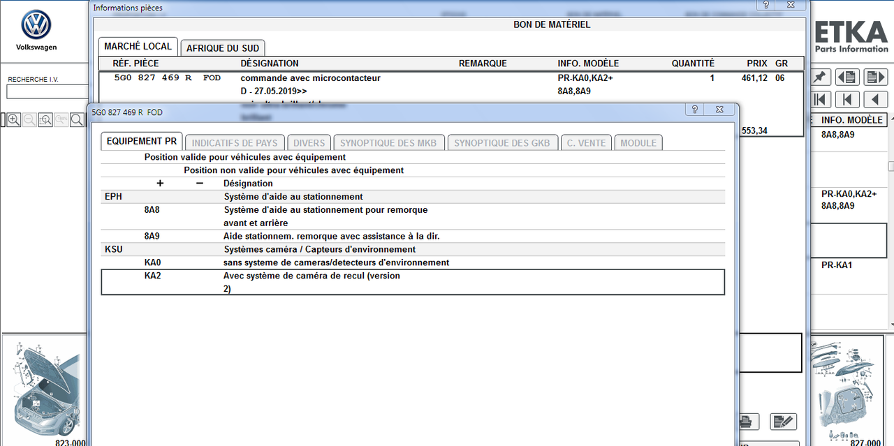

tu te trompe florian
toute les golf facelift a partir de 2017 avec attelage d'origine monté en usine sont équipé d'une camera high avec le numero PR KA2
tu trouvera la référence sous etke 5G0827469H ensuite c'est devenu( P) et la dernière c'est avec (R )a la fin et c'est cette dernière que j'ai installé
et la référence de la camera a l’intérieur c'est 5Q0980568B

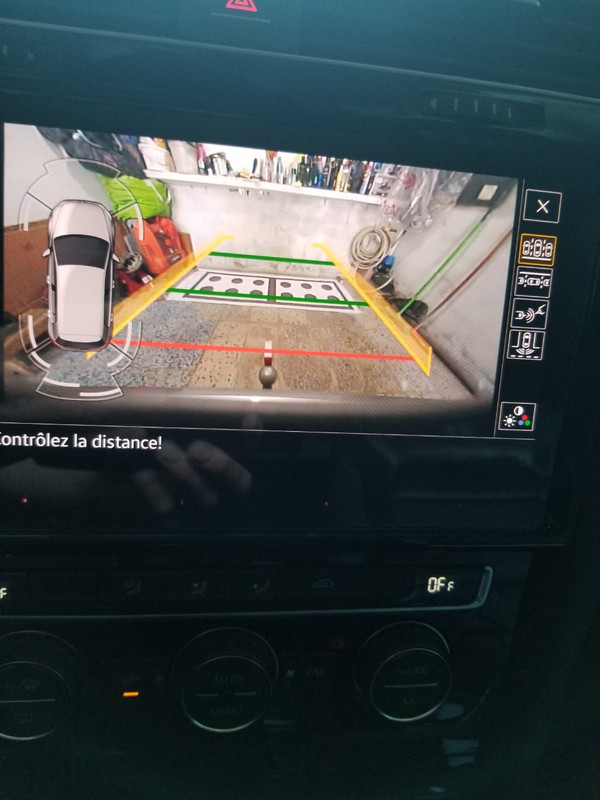

en tout cas merci j'ai réglé le problème( codé , calibré et fonctionnelle)
