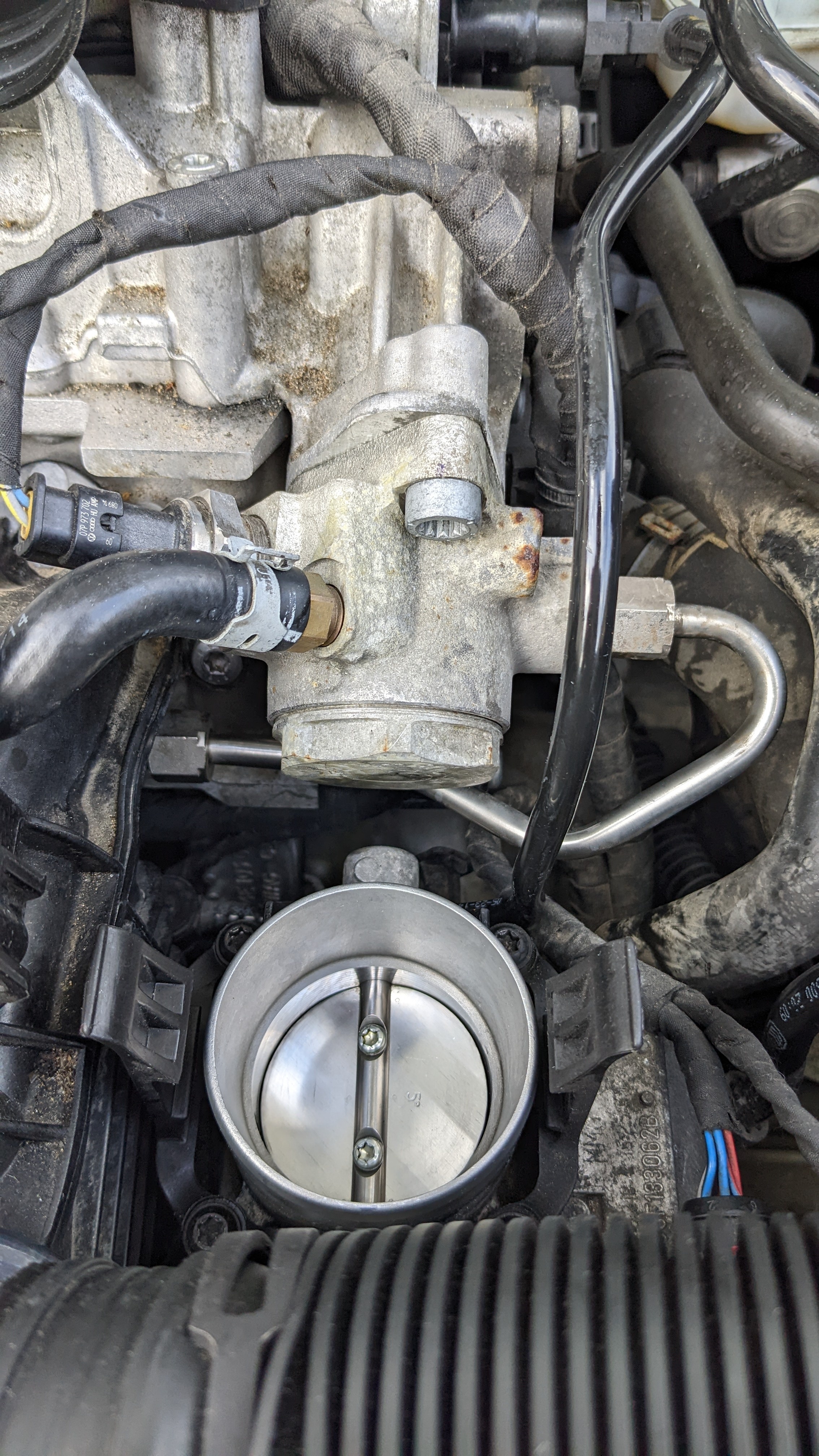

Ceux qui me suivent savent que l'année dernière, j'ai remplacé le cam follower (ou poussoir hydraulique) de ma pompe HP carburant par prévention.
Lors du remontage, j'avais ressenti (lors du serrage à l'angle) que les vis ou le taraudage étaient entrain de foirer.
Depuis ce jours je n'ai eux aucun problème.
Néanmoins en fouillant dans la doc, j'ai trouvé que VW mentionnait le fait remplacer systématiquement les vis avec serrage angulaire.
En effet, lors de cette phase, la vis va travailler sur sa zone élastique.
Le risque de réutiliser ces vis est qu'elles peuvent passer de la zone élastique, à la zone plastique (déformation permanente).
Donc en plus d'avoir une vis qui ne fournit plus l'effort recherché (assemblage de deux pièces par exemple), vous risquez qu'elle vous casse entre les mains.
Par précautions, j'ai remplacé les deux vis ce matin, 20Nm et serrage à l'angle. Pas de sensation de vis qui foire, c'est plutôt agréable.
