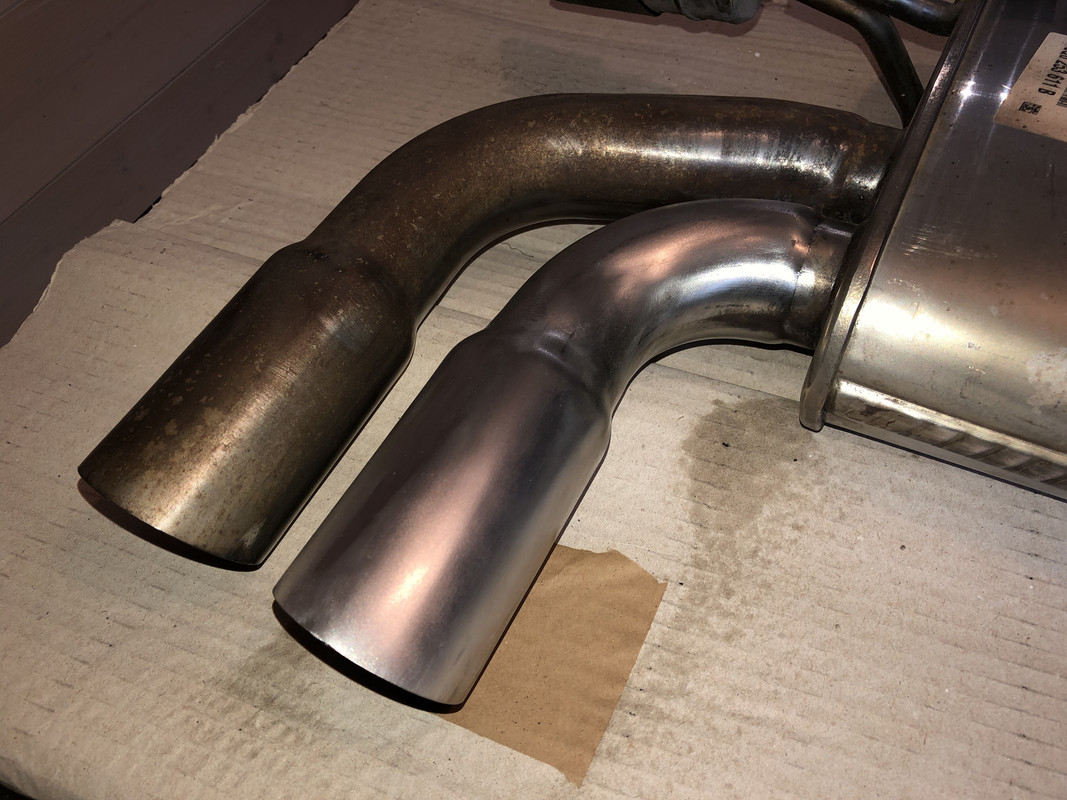

Le catback est arrivé! Je sens que ça va encore être une tannée cette adaptation! : Mouhah:
Un petit avant/après nettoyage
Messages : 44451
:Top: mais tu aimes bien bricoler Yoann :D
Tu as pris quoi pour l'astiquer :?:
Beau résultat :Top:
J’ai utilisé ma brosse métallique rotative, après je ferai à la paille de fer et Belgom et je finirai avec chiffon/Belgom.
Mais j’ai pas réussi à trouver de paille de fer cet après-midi...
:coucou: Tu n'as pas pris un modèle avec les canules chrome ?
Non, j'ai hésité avec les version GTE ou GTD. J'ai laissé tombé les GTE, la tubulure n'a vraiment pas la même forme. Pour les GTD, la différence de combustible m'a stoppé net...
Celui que j'ai pris vient d'une TSI 122, il me suffira de mettre les canules chromées OEM de Titi. Et qui c'est, si je trouve que les sorties sont trop visibles, il me sera possible de les raccourcir un peu, saleté de diffuseur R-Line. :roll:

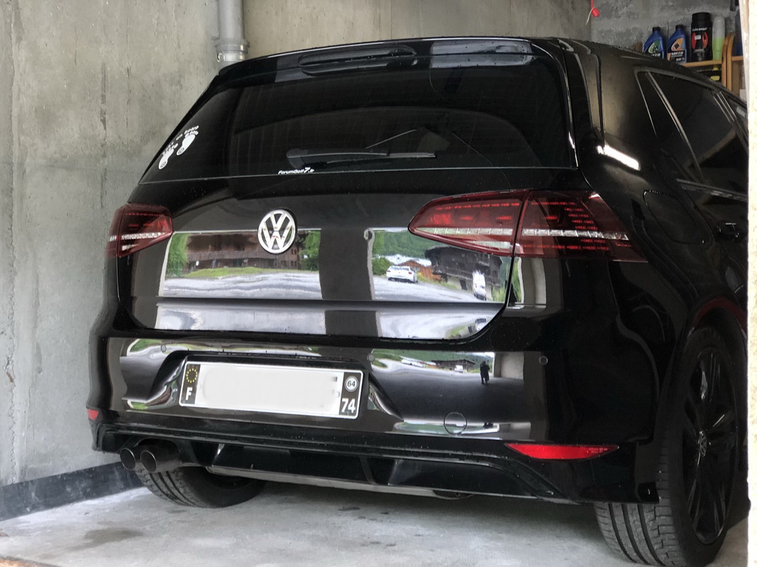

Ce matin, démontage du Fox et mise en place de l’OEM. Bon l’adaptation va être rock! :roll: Mais le résultat est a la hauteur de mes attentes. Une fois les canules en place, ce sera parfait. C’est sur, je perds le son et l’aspect « sportif » mais on se rattrapera l’an prochain!

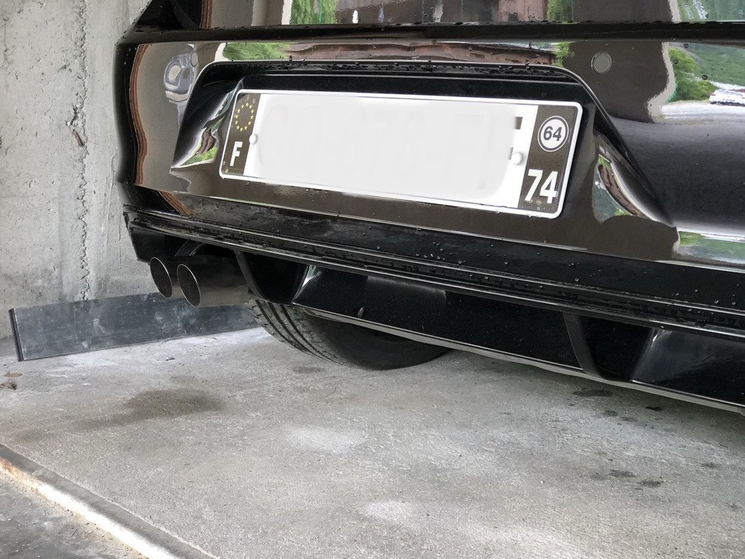

Je n'avais jamais remarqué que l'échappement sortait autant, c'est à cause du diffuseur R-Line ? Tu prévois de raccourcir les sorties d'origines du coup ?
Pour moi ce sera mon activité du week end si j'ai le temps ... :D
Pochon 74 a écrit : 16 juin 2020, 21:09
@Cr0w, Lorys, c'est ça...foutu diffuseur R-Line. Par contre, je vais d'abord m'occuper de l'adaptation et ça ne va pas être simple. Si jamais je veux les raccourcir, ce qui est fort probable, un petit coup de disqueuse et 5 min après c'est réglé. ;)

En tout cas c'est bien mieux comme ça :Top:

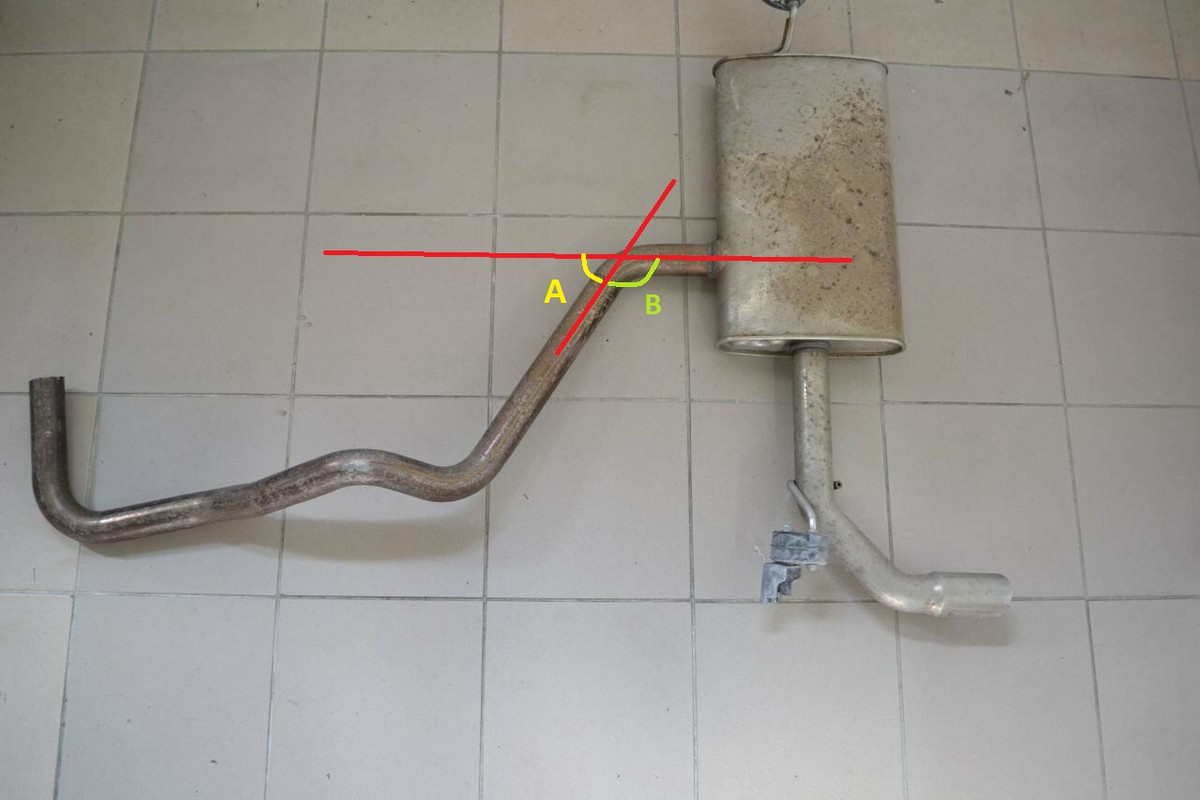

Concernant l'adaptation, quelqu'un saurait-il me dire ou trouver la mesure exacte d'angle? Avec un rapporteur virtuel j'ai environ 60°pour A.
[EDIT] J'ai commandé ce qu'il faut, enfin j'espère. Verdict à la réception!
