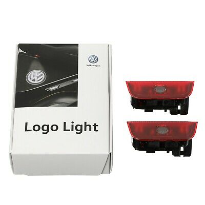

  • Bonsoir à tous!
    Avez-vous déjà eu connaissance de cet accessoire disponible pour nos Golf 7? Il s’agit de logo Vw en éclairage de porte, référence 000052120B. Une idée de la difficulté du montage?
