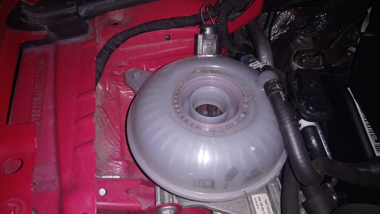

bonjour Kad, non GTD 2.0 L 184 cV
je vois cela lundi, car pour moi aussi il ne veulent pas remonter la culasse pour faire le devis.
d'apresles photos que j'ai montre a un de mes clients il semblerait que le liquide s'échappe en vapeur par le bouchon, mauvais tarage de la soupape, a voir lundi.
je tiens le suspens de l'été ? : Mouhah:

Bizarre en vapeur.
Il y a un trop plein sur le vase d’expansion et l’eau Sort par là normalement et il devrait y avoir des traces

pas de trace sur le vase mais dans la rigole du vase
ce soir je met une photo.

Message par Kad »
Ok. Et essaye de voir en dessous du vase et à côté.
Mets plusieurs photos autour du vase aussi.

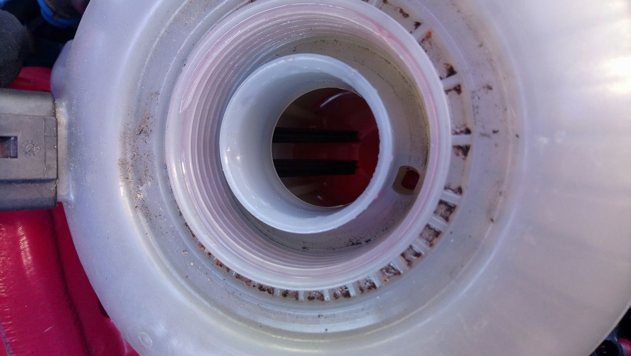

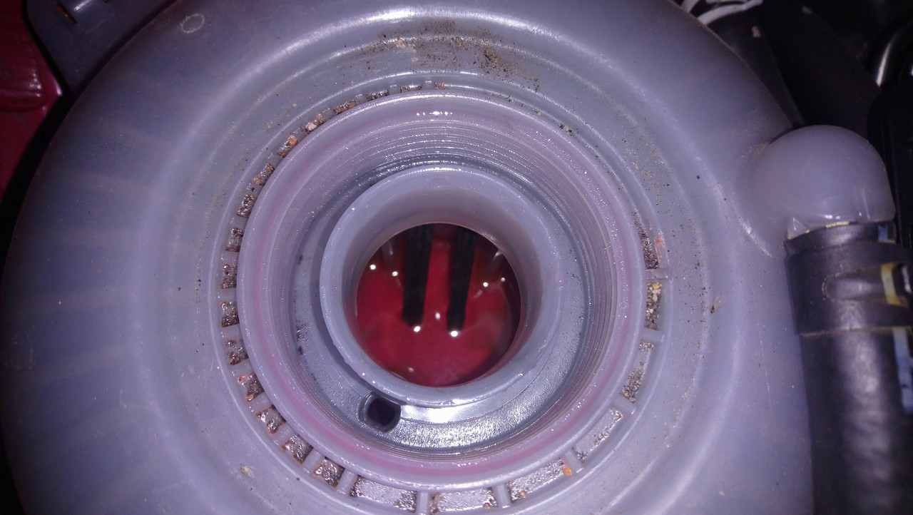

bonsoir, ci-joint les photos du vase
on peut voir du liquide sur le pas de vis et dans la rigole du trop plein.

Bonsoir.
Oui c’est ça. Sa doit passer par le pas de vis et sortir par le trou du trop plein.
Si c’est sa il doit y avoir des traces en dessous du vase et en bas 👇 sur le cache moteur en regardant bien par l’intérieur du moteur.
