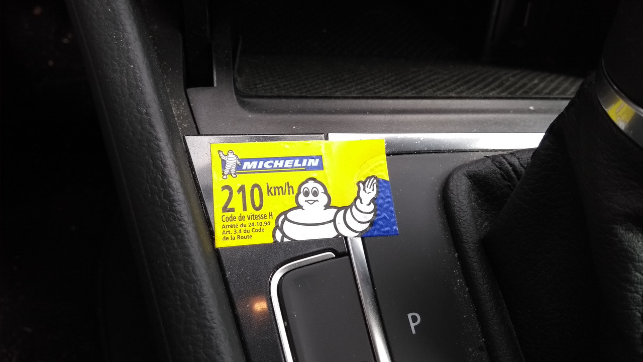

@ boby049
Bizarre pour le CT, car il y a des réglementations.
En France, on ne peut baisser que seulement de deux indices de vitesse pour les pneus hiver ...
De plus, même si ce n'est pas respecté en France, mais gare aux PV en Allemagne ou ailleurs, il faut apposer un sticker indiquant le nouvel indice dans l'habitacle à la vue du conducteur.
Comme je suis sérieux, je l'ai fait sur la mienne et je le laisse toute l'année.
Ex: G7 TSI 125 DSG7
Messages : 44523
Re: Pneus hiver
Pour rappel le sticker est remplacé aujourd'hui par un indicateur à l'ODB sur la Golf, je mets l'alerte sur le mien à 120 km/h en monte hiver afin d'y penser quand je fais de l'autoroute.
Messages : 2315
Re: Pneus hiver
FIERZA a écrit : 04 sept. 2019, 12:52
@ boby049
Fierza , justement je suis passe au CT avec la meme etiquette que toi qui est a demeure dans ma voiture et j'ai aussi l'ordinateur de bord regle avec la V-Max de mes pneus .
Titi73 ,non il faut aussi la meme etiquette que Fierza et moi , l'odb ne prime pas sur cette etiquette qui doit etre visible du conducteur.Sauf si tu garde le meme indice de vitesse que d'origine
Pour beaucoup colle a cote du commodo des phares auto
Dernière modification par boby049 le 04 sept. 2019, 13:14, modifié 1 fois.

C'est vrai, mais, combien le font, que ce soit à l'ODB ou avec le sticker ?
En cas de crash, le sticker risque d'être encore lisible par les forces de l'ordre ou un expert un peu pointilleux, alors que l'ODB ...
Personnellement, j'ai les deux (ceinture et bretelles), mais je ne risque pas vraiment de dépasser les 210 km/h avec mon TSI 125 :)

Je ne savais pas que l'étiquette restait obligatoire, je n'en mets pas comme beaucoup si ce n'est la majorité des utilisateurs.
FIERZA
Messages : 2285
Re: Pneus hiver
Message par FIERZA »
Tout est là (article 3.4).
Le paragraphe concernant le code Q est à ignorer, car mal tourné.
https://www.legifrance.gouv.fr/affichTe ... 0005616983
Il n'est question que du sticker, la possibilité de le faire indiquer par l'ODB est un plus qui n'existe pas forcément chez tous les constructeurs ...
Ex: G7 TSI 125 DSG7
Messages : 44523
Re: Pneus hiver
:Merci: j'avais en effet recherché et lu depuis cet article 3
