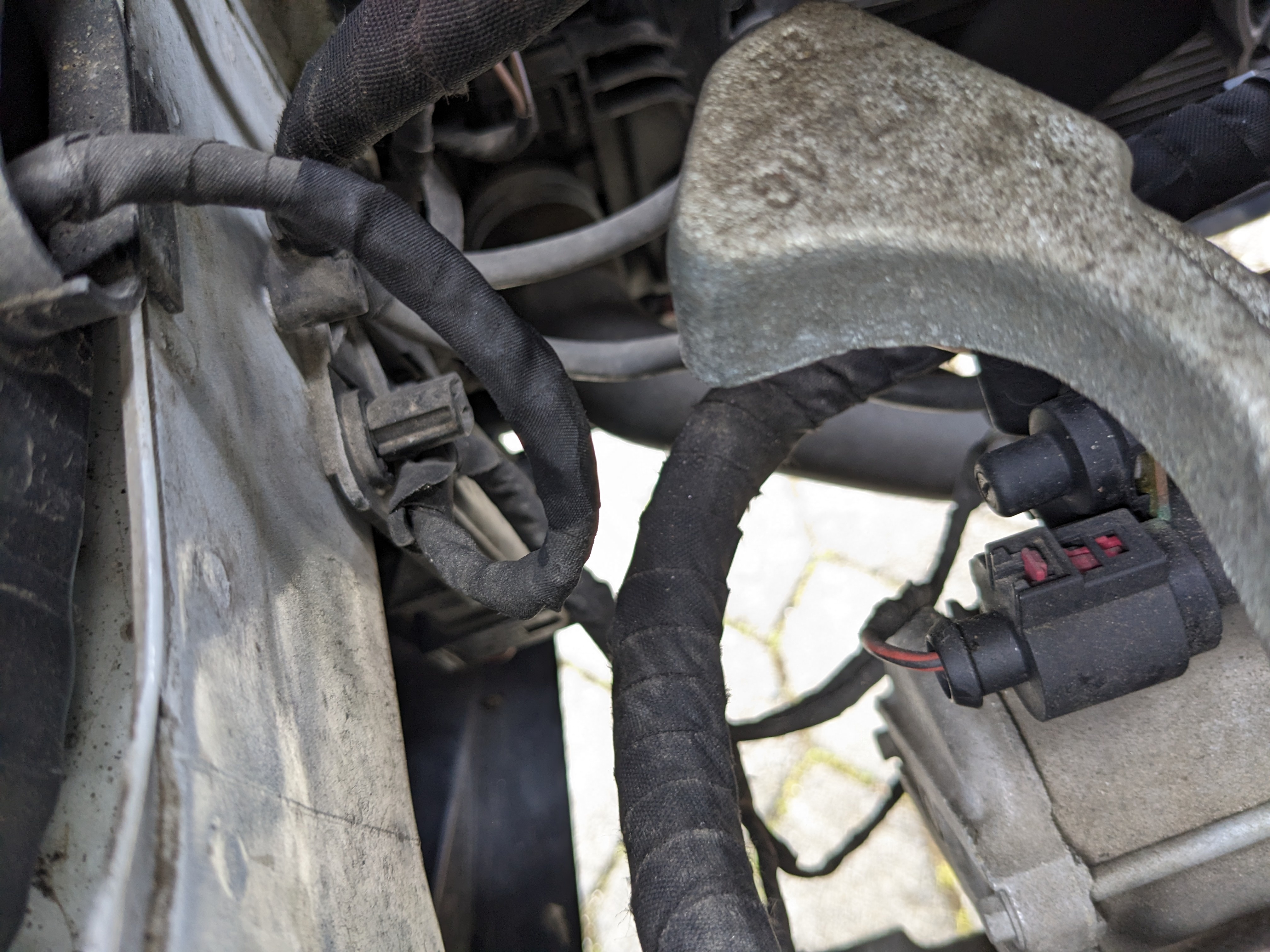

J'en profite pour faire une réparation sur un câble dont la gaine en tissue a été endommagée par je ne sais quoi: ni vu, ni connu.
