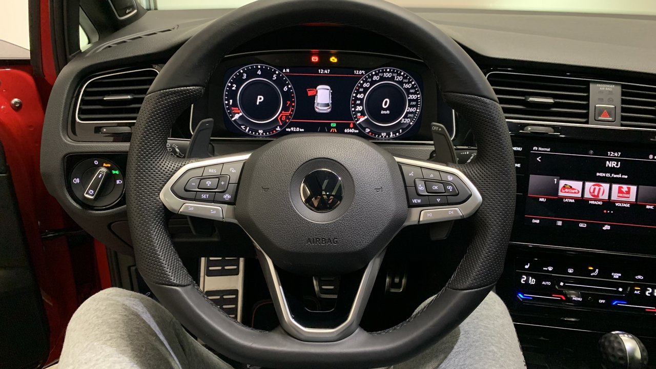

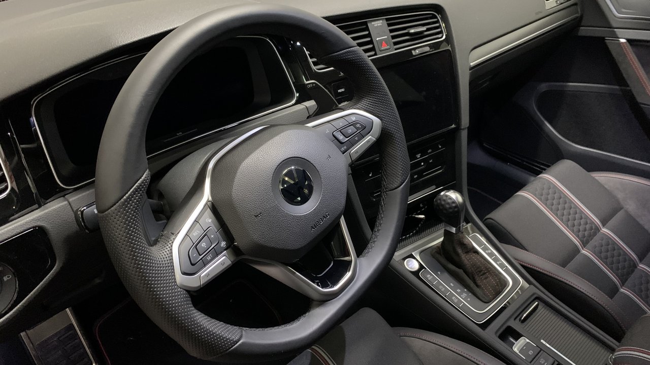

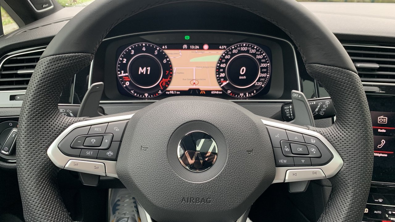

Du nouveau pour le volant, j’ai fait un bon en avant aujourd’hui !

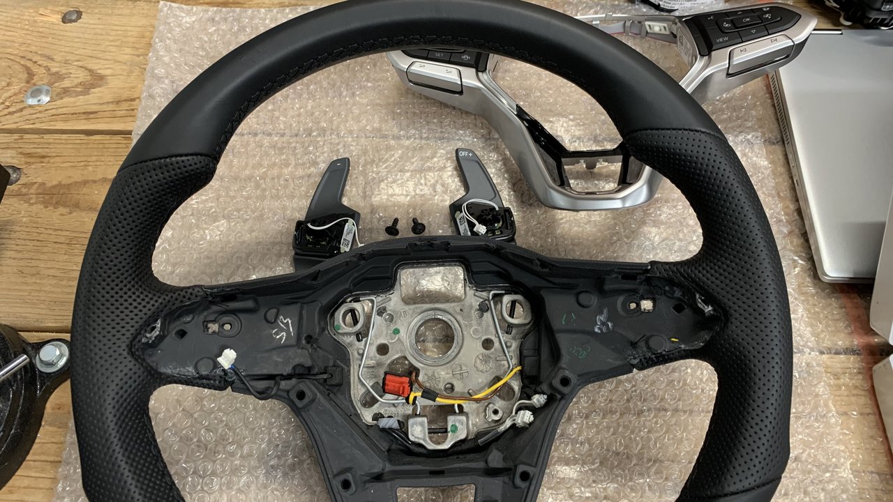

J’ai fait un test de montage en fin de matinée histoire d’identifier les boutons qui fonctionnent ou pas.
Et bien, tout fonctionne ! :accord:
J’ai aussi fait un essaie routier pour compléter le test, RAS tout répond conformément à ce qui est attendu, donc cette version commandes/airbag est plug and play :Top:
Hop redémontage total et demain il part chez le sellier se faire faire une beauté :Rouge:
En tout cas la prise en main est top et les palettes longues de R magnifiques (selon moi)
Je n’ai volontairement pas clipsé l’airbag car je savais que j’allais redemonter, le rendu visuel de l’airbag n’est pas encore final

Un pas de géant de fait, 0 modifs de faisceau ou de codage
Hop volant démonté et prêt à être expédié
Je trouve la prise en main du volant sport de la VIII vraiment plus agréable :Top: que sur la VII.

Un beau cuir alcantara surpiqures rouges sur tout ca, un beau logo GtI et il sera magnifique ce volant avec ses palettes de R :jaime:

Oui @Feelies70 il est un peu plus épais, j’ai eu de bonnes sensations sur les quelques kms de test routier.

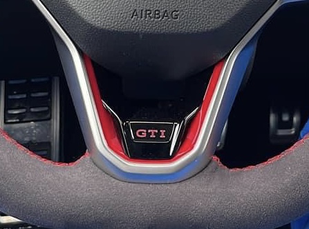

@Pnikko et @gtr oui et en ayant trouvé la réf du cache avec nouveau logo GTI + refait par le sellier ça devrait bien donner !
@Morgan76 je l’ai remis pour le moment mais oui j’ai un acheteur, si il se désiste tu serais intéressé ? MP moi ;)
Marrant le reflet bleu/blanc/rouge sur le bas du volant ... :lol!:
Bon la concession VW ne trouve pas ce cache avec la référence indiquée, ils vont essayer de chercher par modèle / année de fabrication …

J'ai trouvé une réf :11A419659ALVZ mais il est écrit GTX

Top si tout fonctionne.
Oui @eyo très surpris du plug and play alors que pour des trucs insignifiants parfois ça ne l’est pas ! Mais bon bien content :D
Merci @gtr je les laisse chercher, je leur ai expliqué ce que je voulais
Pour bien faire il faudrait que je leur fournisse le VIN d’une 8 GTI qui l’a mais j’en n’ai pas !
