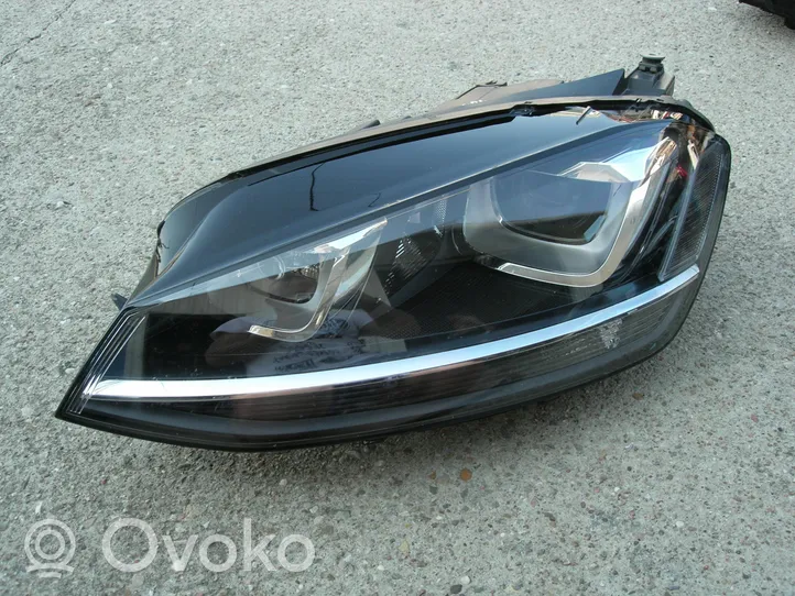

Hé oui les ailes ont gardé le même design mais sont juste un peux plus creusé pour les projecteurs ph2 qui sont un peux plus long.
Je n’arrive plus à retrouver la photo comparative des projecteurs ph1 vs ph2.
Mais y a ce lien: titi73 @ adaptation phare avant Led Golf 7 FL
