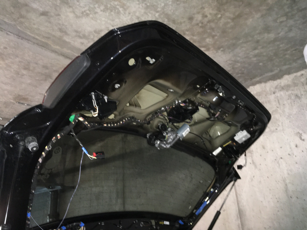

Pas trop galère pour le démontage du plastique des côtés dans le coffre?
Je me rappel d'avoir galéré pour installer mon faisceau d'attelage avec la garniture le long du dossier de la banquette
Le démontage s’est bien passé, pas de souci particulier. Demain, j’attaque le reste.
Messages : 44451
Le démontage de la garniture du hayon m'intéresse Yoann, je dois changer le tuyau d'évacuation d'eau du bloc poignée / caméra de recul.
On peut enlever uniquement ce bloc ou il faut démonter d’autres morceaux avant ? Des difficultés particulières ?
Pas de difficultés particulières, tu as 4 vus torx en 27 et 3 pièces plastique à démonter ( les deux montants et le panneau du hayon). Il ne faut pas avoir peur d’y aller, ça tient bien !

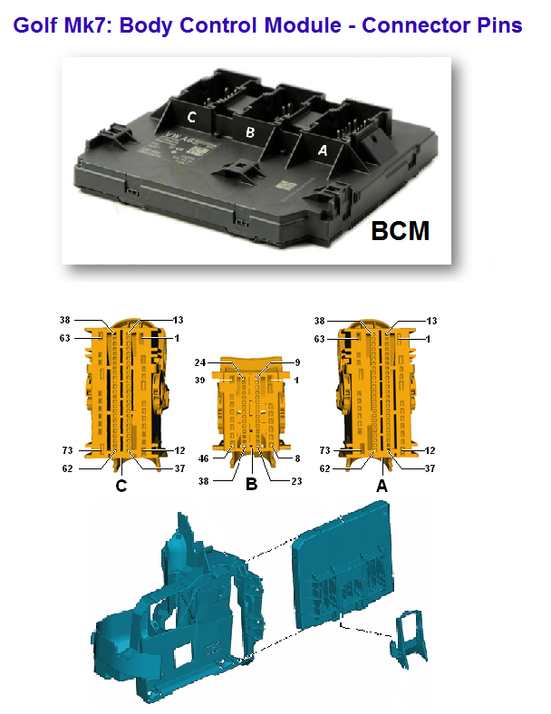

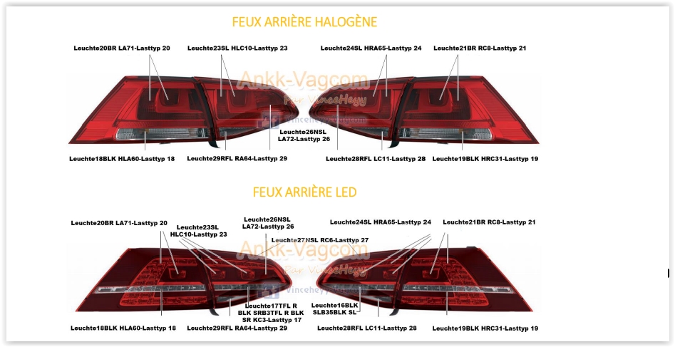

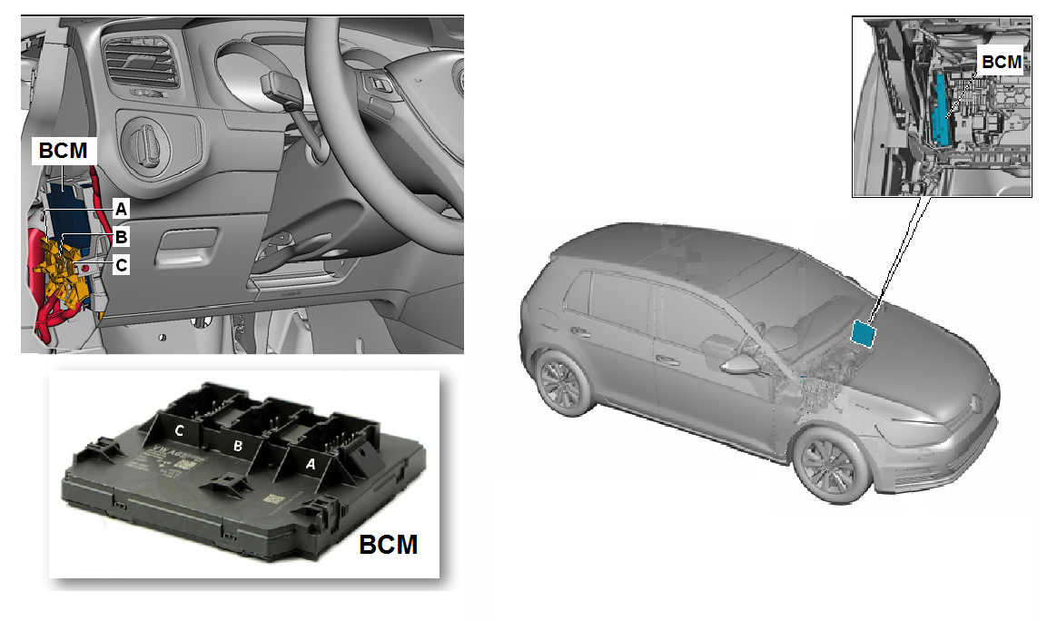

Le câblage est terminé, en plus de la notice, je me suis aidé avec c'est deux images (désolé Flo j'ai vu ta réponse trop tard! ):
J'ai fait le codage via l'appli de l'OBD11 taillights OEM retrofit. Tout fonctionne sauf le clignotant intérieur droit. :scratch: Et il faut que je réduise l'intensité des feux de position arrière extérieur G et D je l'avais augmenté sans faire gaffe avant le retrofit et je pensais naïvement que le codage de l'appli l'aurai corrigé...loupé!
J'ai un peu cherché mais avec un partage de co qui merdait à fond et une tablette qui n'arrivait pas à capter mon wifi, j'ai abandonné pour aujourd'hui.
Si quelqu'un à une idée du pourquoi du comment le clignot intérieur droit ne fonctionne pas, je prends! Par pour le numéro de la Leuchte des feux de position extérieur G et D.
