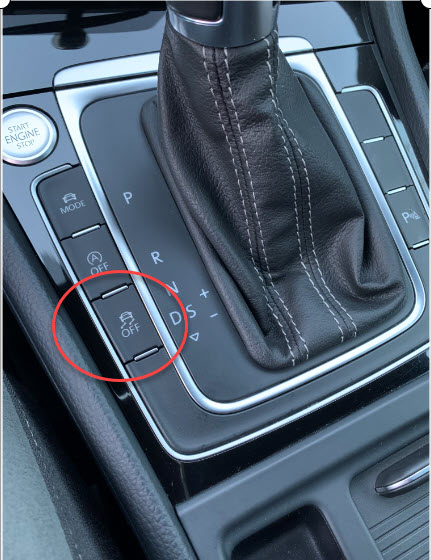

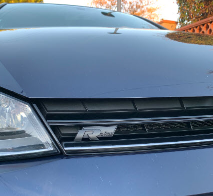

Remplacement du sigle R-line avant par un modèle Alu intégralement Noir qui se marie parfaitement avec les éléments noir du pack R-line.
Ajout d un bouton avec raccordement à la télécommande du portail sur le module à gauche du levier de vitesse.

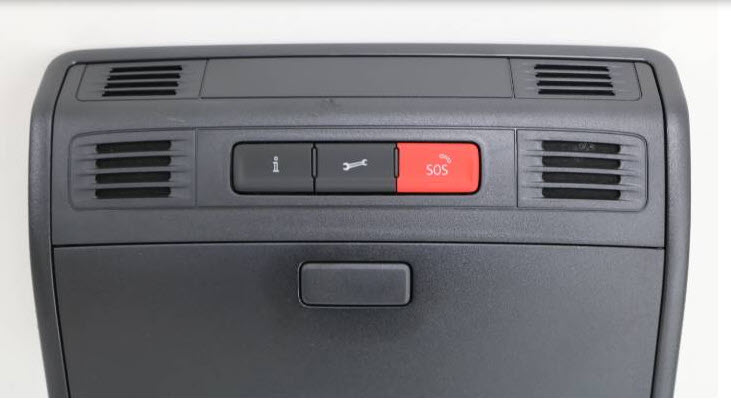

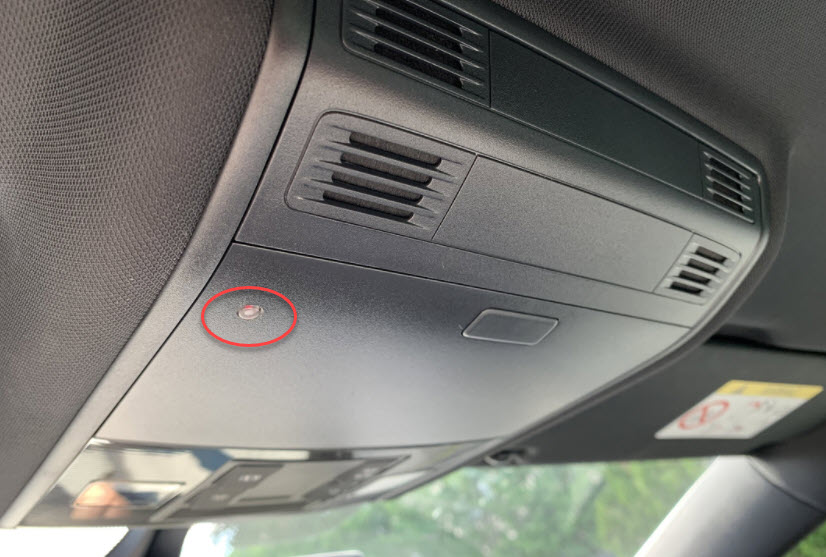

(1) Le système Homelink présent sur les Passat CC. Certainement le plus discret mais ne sachant pas s il fallait un second module électrique et ne l ayant pas trouvé en noir j ai abandonné.
(2) Le module plafond US avec les boutons, c est mon préféré et facile à trouver en Noir, mais au final le bouton rouge m a refroidi et serait apparu comme une verrue dans l habitable totalement Noir.

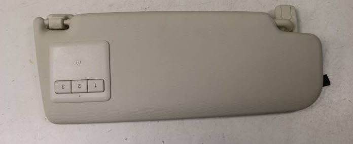

Il y a bien les boutons 1,2,3 que l ont trouve sur les Touareg mais trop onéreux.
(3) Solution adoptée, raccordement de la télécommande au bouton ESP OFF. Ma golf n a pas l option. Le cache était noir et inapte, j ai donc commandé un module avec le bouton. N ayant pas l option les pinouilles étaient disponible. Apres recherche des pinouilles faisant fonctionner le bouton, j ai raccorder deux câbles à la télécommande par soudure.
j ai déposé la télécommande dans le soubassement du tableau de bord.
le noir des boutons etant de la peinture je vais essayer de faire un motif sur le bouton noir sans motif d origine.
