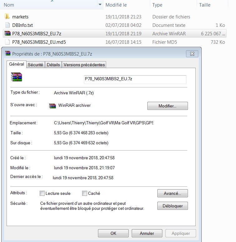

Le bon programme fait environ 6 GO pour le DM1 :
Golf7.58 a écrit : 31 mai 2019, 16:41
Alors, mon véhicule est de 03/2015, et j'ai le petit écran du Média V1 donc, comme sur la photo de la page 1 j'ai donc téléchargé le logiciel que je crois correspondant c'est à dire le P78_N60.....MIBS2_EU, et il n'en veut pas , donc je vais voir avec celui de 12,5 Go toute l'Europe !
Le fichier qu'il te faut est celui pour Golf jusque 2015 pour Discover Media, donc celui de 6 Go point final. Pas un autre. Reprends les étapes de téléchargement, décompression et copie sur ta carte SD VW et tout devrait rentrer dans l'ordre.

:coucou: Golf7.58,
Vu les ref et les dates que tu nous a communiqué il s'agit bien d'un DiscoverMedia v1.
Donc pour ton DiscoverMedia v1 dans l'ordre:
Il faut que te connectes sur cette page:
---> https://webspecial.volkswagen.de/vwinfo ... logiciel#/
Que tu sélectionnes:
---> Golf jusqu'en 2015
---> Discover Media
---> European Countries ---> Télécharger
Ou encore plus simple voici le lien direct du téléchargement pour te simplifier:
European Countries (Europe avec France): (carte du 1/10/18)
P78_N60S3MIBS2_EU ----> http://vw-mapscdn.tdd.adacorcdn.com/P78 ... IBS2_EU.7z
Non-European Countries (Aucun pays d’Europe et pas de France): (carte du 1/10/18)
P51_N60S3MIBS2_ROW -----> http://vw-mapscdn.tdd.adacorcdn.com/P51 ... BS2_ROW.7z
La notice officiel pour faire la mise à jour (Notice en anglais)
Discover_Media_Gen_1_October_2018_EN ----> https://webspecial.volkswagen.de/vwinfo ... 018_EN.pdf
Pour la suite Nounou l'explique bien sur sa première page. :tantpis
Je réexplique en plus court:
- Une fois le fichier télécharger:
- Tu vas avoir sur ton ordinateur un fichier nommé "P78_N60S3MIBS2_EU" qui sera compressé.
- Il faut décompresser le fichier avec 7zip (celui conseillé par Vw) (ou éventuellement un autre)
- Tu conserves une copie de ta carte SD sur ton ordinateur
- Tu sélectionnes tous les fichiers de la carte SD et tu les supprimes (pas formater) (débloques bien le Lock sur le coté de la carte SD)
- Le fichier que tu as téléchargé une fois compressé te donnes 3 fichiers, tu les copies tous dans ta carte SD (Après tu bloque de nouveau le Lock sur la carte SD)
- Tu remets ta Carte SD dans l'emplacement du lecteur dans la boite à gant et ça fonctionnera parfaitement ;) ;)
