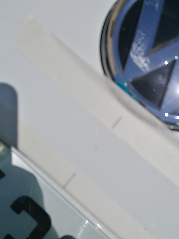

Cet après-midi il fait soleil dans le pas de calais, du coup, opération "Siglage"....
Matériel:
Un feutre à Cd/Dvd (un marqueur à pointe très fine)
Une équerre de tracage (celle de mécanique, pas celle de math :accord: )
Du scotch à peinture de 25mm de large
Un réglet.
Du WD-40
1°) Tout d'abord, j'ai tracé un petit repère au marqueur, à 15mm du bord de la lèvre de l'emplacement de plaque d'immat'.
2°) Poser un morceau assez long de scotch (le bord du scotch passe par les marques)
3°) Poser un morceau de scotch au dessus du premier espacé de la hauteur des lettres du logo.
4°) A l'aide de l'équerre, tracer le centre du logo VW sur le scotch
On obtient ça (et désolé pour la photo floue.... :roll: )
5°) Tracer, sur le papier protégeant le logo, le milieu de celui-ci. Le logo de golf 8 fait 150mm de long, de l’extrémité du "G" à l’extrémité du "F".
ATTENTION: ne pas tracer le milieu du logo en prenant pour repère le "O" et le "L" (16mm entre ces deux lettres, 11 entre les autres).
6°) Poser le logo sur la carrosserie préalablement nettoyé.
Le résultat:
8) 8)
Edit: a l'aide du WD-40, effacer les traces de marqueur du la peinture.

gege59 a écrit : 01 mai 2020, 15:05
Le résultat:
Original. :Top:
En revanche, je suis désolé, mais j’ai l’impression que ce n’est pas tout à fait droit, surtout le « O » je trouve.
Ou alors, c’est un effet d’optique. :scratch:

Si, si, il est bel et bien droit.
Moi aussi ça m'as fait le même effet, notamment avec le "O"....mais j'ai vérifié au reglet, tout est bien droit ;)
Certains disent qu'il apparait sur les timbres suédois
Re: [gege59] Golf VII Sportsvan 1.6 TDI 115Cv Connect - Blanc pur
Ça doit être l’ombre sur les lettres, alors. ;)

Moi ça me semble droit, je ne vois pas bien de quel effet du parle @Feelies70 ?

titi73 a écrit : 01 mai 2020, 16:35
Je trouve qu’il y a un problème sur le « O » légèrement trop haut. L’ombre sous les lettres m’induit peut-être en erreur. Mais bon, si je suis le seul à le remarquer, ça doit être mes yeux.

ça me chagrine, mais en effet en regardant avec plus de précision ... mais possible un effet si gege dit que c'est aligné.
D'ailleurs, avais-tu une notion de la hauteur à respecter @gege59 ?
gege59
Messages : 338
Inscription : 12 oct. 2018, 17:49
Voiture : Golf 1 1.1L 1979 et Golf 7 SV 1.6 Tdi
Message par gege59 »
Le sigle arrive prêt à poser.
Donc, pour que ce soit correct, j'ai mesuré la hauteur dispo entre le logo vw et l’arrête de coffre, auquel j'ai soustrais la hauteur des lettres, le tout divisé par trois.
Pour finir et que ca soit plus harmonieux après calcul, j'ai posé le bas des lettres à 20mm de l’arrête de coffre.
J'ai posé mon réglet sous les lettres et elle sont toutes alignés..
