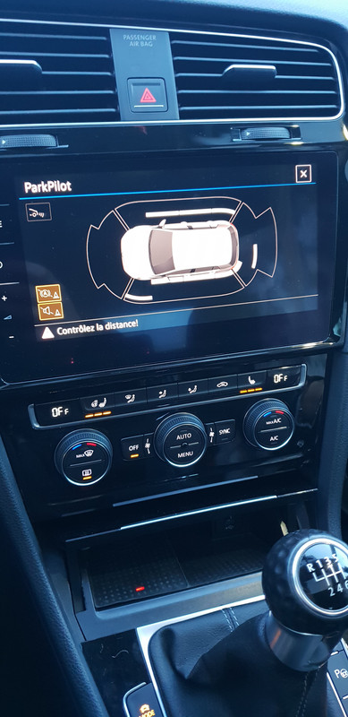

@Julienhennus62 et bien le faisceau original avec les 4 capteurs les 4 supports et le nouveau module park pilote, après le blind spot c'est pas encore fait mais bientôt cest vrai que c'est enorme.

Re à tous, donc sa y es j'ai fini les codages des sièges chauffant tout marche parfaitement et sans erreurs, le faisceau que j'ai pris est compatible pour sièges chauffant massantet réglage électriquement, mes sièges sont uniquement chauffant mais c'est pour préparer plus tard le changement de la sellerie complète, donc voilà j'ai eu aucune aide sur différent forum pour les sièges chauffant à croire que personne sy est intéressé mais j'ai reuss8 ça marche manque plus qua s'occuper du volant, je précise que en dehors de devoir changer la commande clim, j'ai du changer le BCM pour en mettre un highline qui a les pins pour les sièges chauffant bien sur coder et adapté par mes soins sur la voiture.

Les sièges chauffants c'est la première option que je voulais rajouter.. Sur les 3/4 des forums ils disent que c'est quasi mission impossible et toi tu viens encore une fois de prouver le contraire...avec un peu de chance, j'ai un BCM highline et avec énormément de chance ma nouvelle commande de clim marchera.. Restera plus qu'à câbler et coder.
