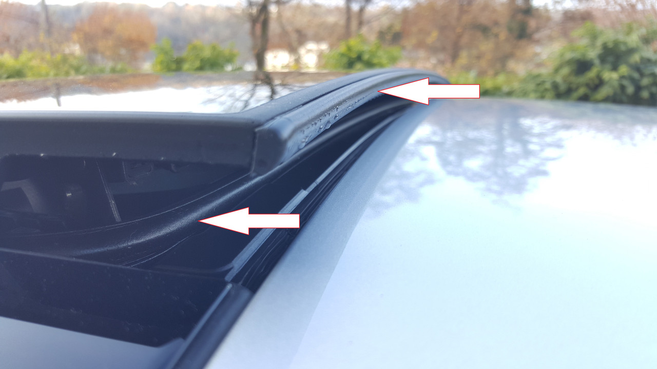

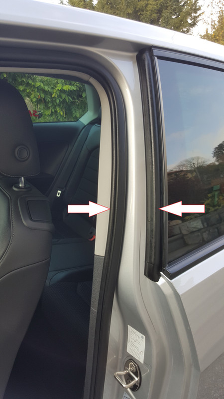

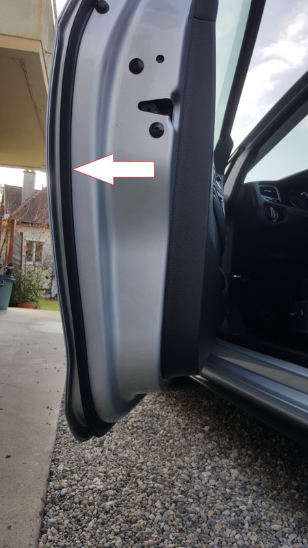

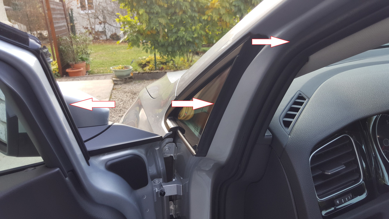

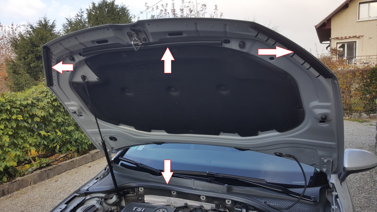

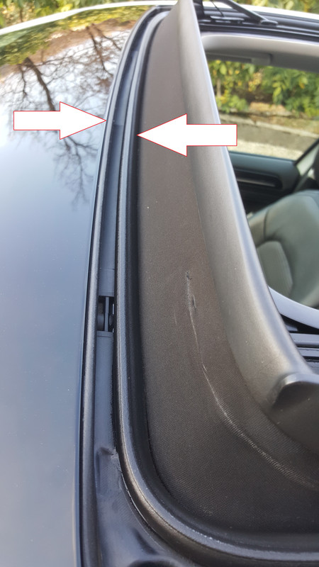

  • Nounou74, je traite les joints suivants (flèches sur les photos), il me semble important de traiter les caoutchoucs avant l'hiver mais aussi avant l'été si on veut leurs garder de bonnes propriétés, je fais aussi les joints de tour de custodes arrières et de lèche vitre pour leurs rendre une couleur bien noire et plus sympa.
Il va sans dire naturellement que les joints sont propre avant traitement, c'est à dire que quand on applique le produit l'applicateur mousse ne noircit pas ...
Pour les parties latérales du TO qui ne sont pas facilement accessibles, je mets un peu de produit dans un tout petit vapo.
Je ne mets rien sur les parties en feutrine !
