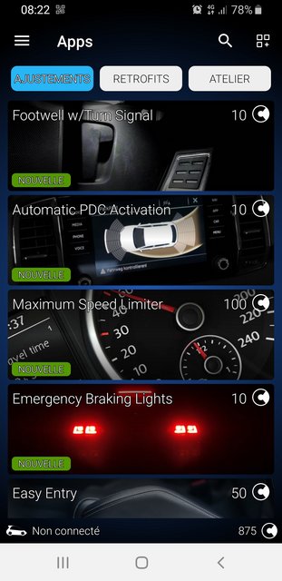

Tu utilises ton OBDEleven avec un téléphone Android ou Apple ?
Si personne ne le fait entre-temps, ce soir en rentrant je le brancherai rapidement pour t’indiquer précisément l’accès aux apps.
Mais je te préviens par avance, avec 10 crédits tu n’iras malheureusement pas bien loin. Le coût d’une seule modification est en moyenne de 10 crédits justement. Si tu compte utiliser principalement les apps One-click il va falloir acheter davantage de crédits. Tu verras pas toi même lorsque tu aura accès à la page des apps
G7.5 GTD 2019, Sport & style, Brescia 19, Discov' pro, Light assist, Microfleece, DCC, Keyless …
Messages : 44526
Re: OBDeleven
Salut, pas besoin d'être connecté pour indiquer le chemin, il faut aller dans la section véhicule puis Apps et tu as les 3 onglets en haut suivant ce que tu veux faire et les One Click en dessous :

J'ai bien trouvé sur mon appli, reste à tester.
Vu les quelques ajustements que je souhaite faire, les crédits devrait me coûter moins cher.
Merci!
