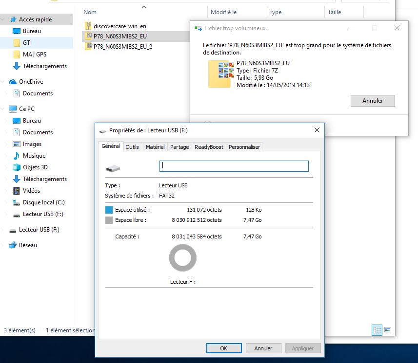

Bonjour j'ai télécharger la mise a jour P78_N60S3MIBS2_EU qui fait 5.93GO et impossible de le mettre sur la carte SD VW qui fait 7.47GO Avez vous une solution ?
-J'ai bien vidé la carte SD
-Le fichier a été décompresser avec 7-zip
- SD bien déverrouillé en écriture

Il faudrait détailler « impossible ». Message d’erreur par exemple. Peut-être un grand classique : plus d’espace car on a pas vidé la corbeille.

Impossible veut dire que sa ne fonctionne pas apres 20 essai avec envoyer vers, copier, ou même en le glissant :scratch:

Le message d'erreur dit "fichier trop grand". FAT32 ne supporte pas les fichiers de plus de 4Go (je sais plus le chiffre exact mais c'est à peu près ça). En fait ça fait rien, car de toute façon ce n'est pas le fichier "P78...." de type 7Zip qu'il faut copier sur la carte SD, mais le résultat de la décompression de ce fichier, que 7Zip a du placer dans un dossier de même nom.
Après, je te conseille de reconfigurer ton Windows pour qu'il affiche le extensions de fichier, ça évite bien des confusions entre dossier et fichier. (encore une bonne raison pour moi de rester sur Mac ;) ). C'est d'autant plus piégeant que sous windows les archivez .7zip ont tendance à se comporter comme des dossiers : on peut les ouvrir par double clic et voir le contenu. Fais donc bien attention, c'est facile de se tromper.

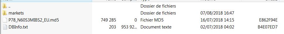

Messages : 44509
en effet c'est le dossier dézipé qu'il faut sur la SD :

Restons calme, ça n'a rien à voir avec le logiciel de décompression. Comme le dis titi73, c'est le contenu de l'archive, pas l'archive qu'il faut copier sur la SD. Une fois l'archive téléchargée sur ton disque dur, clic droit et choisir 7zip>décompresser dans le sous-dossier xxxx (je dis ça de mémoire, c'est pas ces termes exactement mais c'est l'idée). Quand c'est fini, tu ouvres le sous-dossier créé, tu verras les fichiers extraits, quelque chose de similaire à la copie d'écran fournie par titi73. Tu sélectionne tout, clic droit copier, aller sur la SD, clic droit coller. Clair ?

Je suis calme ne vous en faites pas : Mouhah: Avec 7-zip je lance l'extraction et il me remet toujours le même dossier donc je l'ai fait avec Winrar et nickel.. Conclusion : 7-zip c'est bien de la M**de :tantpis

@nounou J'ai pourtant extrait au moins 3x et il me remet le même dossier compresser juste avec un 2 en plus à la fin, comme sur la capture d'écran sue j'ai faite
