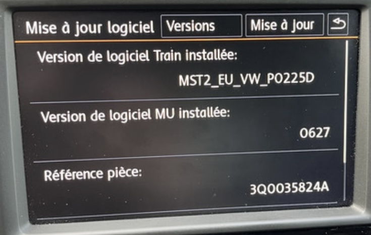

alors j'ai plus tot ça
Reference appareil 3QOO35846A
Materiel H30
Logiciel 0361
Groot
Messages : 285
Inscription : 06 sept. 2024, 11:36
Voiture : Golf 7 1.4 TSI
Message par Groot »
Quand tu restes appuyer sur le bouton menu tu as un menu qui apparaît et là tu auras un menu pour voir la version logiciel etc ou tu peux lancer les mises à jour et normalement au dessus des références que tu marques tu as cette fameuse version logiciel train que jamais besoin pour effectuer des recherches tu devrais avoir ce visuel :arrow: :arrow:

alors la version de mon logiciel c'est MST2_EU_VW_ZR_PO361T
