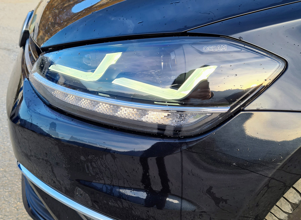

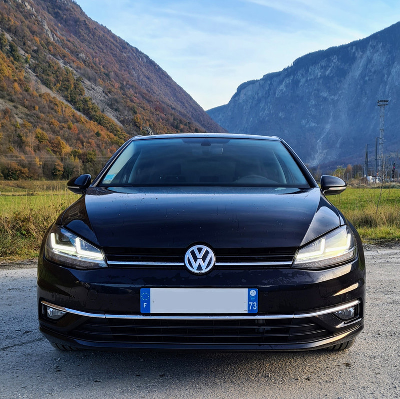

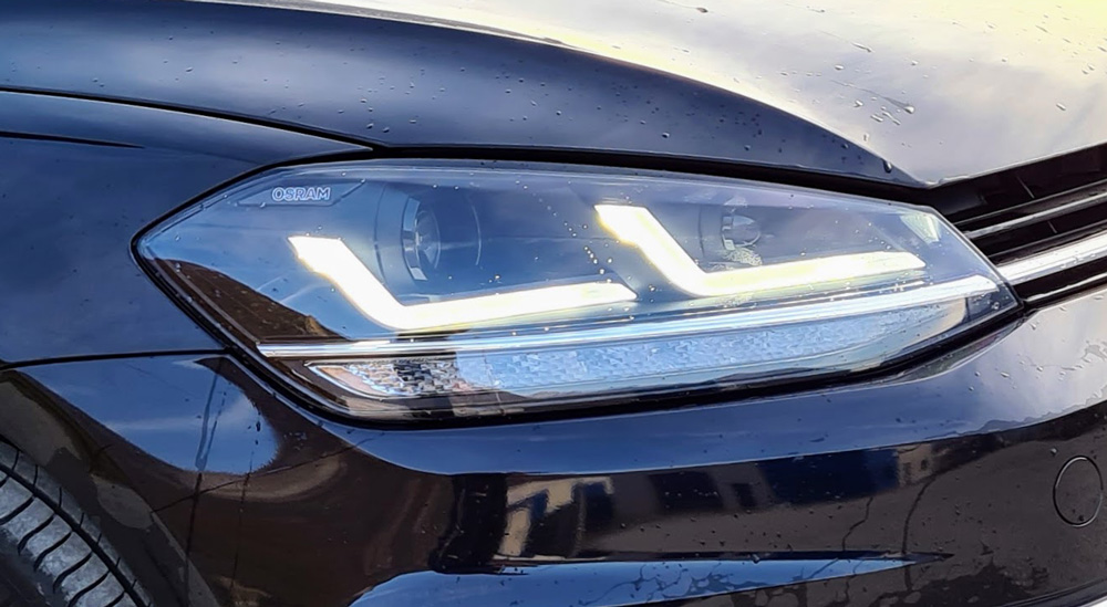

Message par ferninho »
Je me suis enfin lancé. Commande passé sur Amazon (100€ moins chers que sur France Xenon), posés aujourd'hui sur ma G7.5 :
