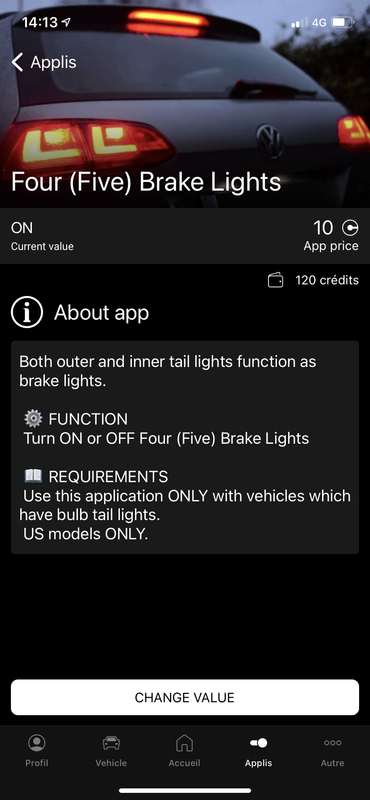

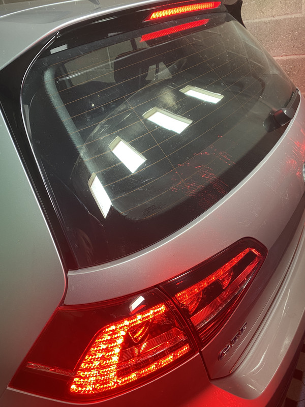

Je vous explique mon problème ,
je viens d’acquérir le boîtier OBDeleven,
j’ai réussi à installer les clignotants dynamique mais impossible d’avoir les cinq feux de stop allumé pourtant j’ai bien mon one click activer si vous pouvez m’aider s’il vous plaît !

Sur ta GTe tu as les feux led phase 1 d'origine ou tu es passé sur les feux facelift ?

Re: OBDeleven
Message par Pat51 »
Phase 1 origine

Je pense que tu n'utilises pas le bon codage tu es sur un codage halogène.
Tu veux activer les feux stop intérieurs c'est ça ? En codage c'est simple à faire sans utiliser le one click

C’est bien le bon one clic que j’ai pris ? Je suis nul en anglais 😆
