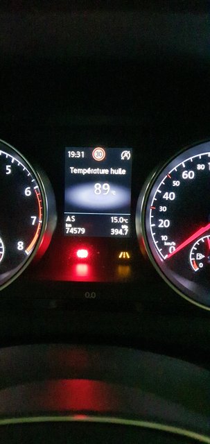

J'ai pas de photo après changement et je suis pas sur place pour en faire mais en gros c'est boussole et heure inversée par rapport à cette photo d'avant ma modif :

Et pour @Gpr34 j'ai retrouvé cette photo, par contre avant activation du Sign Assist je n'ai jamais testé l'inversion mais je pense que le résultat sera le même que toi :

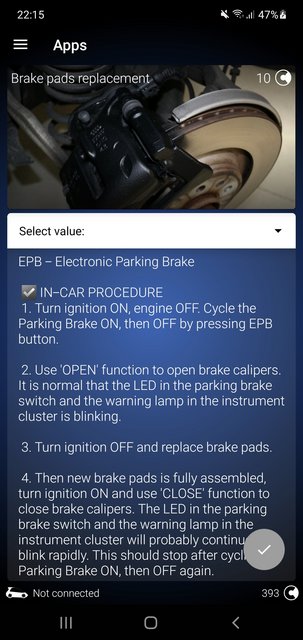

Bonsoir, une petite question, la fonction qui gère le frein de parking pour permettre de changer les plaquettes est elle opérationnelle avec le nextgen
Même avec la version classique tu as la fonction, elle est dans les Apps mais ça doit se faire aussi en codage classique 😉
