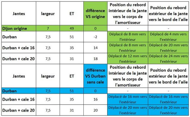

Du coup avec les Durban en ET51, la jante va rentrer de 51-35 = 16mm et avec une cale de 20mm elle va ressortir de 51-35+20 = 4mm VS ton set hiver non ?
j'ai continué à me documenter, j'ai fait un petit récap si ma théorie est correcte, j'ai trouvé ce lien pour m'aider : http://www.techno-plus.eu/calculateur-jantes.
En résumé le tableau, ça te semble juste ?
Le 16 serait bien, côté aile je déporte de 20 mm vers l'extérieur VS l'origine (Dijon) et de 16 mm vers l'extérieur VS les Durban.

Bien ton tableau! :Top: Les 16mm me paraissent être le bon compromis. :accord:
@Mike, tu m’étonnes! Surtout que je fais tout pour rester dans la loi. Feux, Catback, etc...sans oublier que j’ai niet à une reprog.
Je me suis amusé à comparer le deport de ton set hiver avec les VMR, il y a 15,4 mm de différence.
Donc 16 mm pour les cales ça paraît bien, mais il ne faudrait pas plus sinon ça risque de toucher devant. :roll:

Les cales c'est pour les Durban, pas la même config Julien, pour Yoann avec son set hiver je ne pense pas que ça soit une bonne idée de les laisser.
C'est quoi les caractéristiques de tes VMR ?
J'avais bien compris et tu as raison, ce n'est pas une bonne idée de mettre des cales sur son set hiver avec un ET35 (les roulements vont sûrement déguster !).
Après son set hiver a seulement 3mm de déport en plus par rapport aux Durban, donc les mesures sont très proches.

Je vous rassure, pas de cale avec mon set hiver.
Je pense prendre les plus « chères » en 16mm c’est un modèle allégé et qui plus est, est noir.
Tu peux y aller ! :Top:

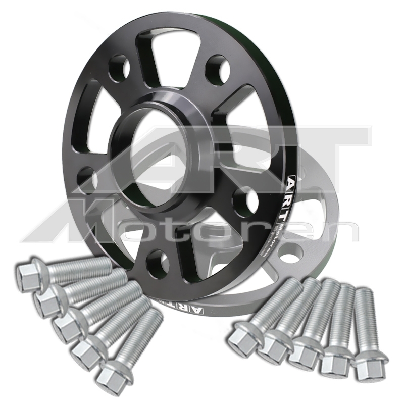

Pour l'antivol oui, la longueur de tige sous tête d'origine est de 27mm, il faut donc rajouter l'épaisseur de la cale ( +/- 3 mm ).
Les Mc Gard que j'avais pris font 26.7mm, il faut que j'en trouve à 43mm environ, mais en version Mc Gard SL dimensions M14*1.5 je ne trouve que des sphères à 12 ou 14 :scratch:
Alors pour ta dernière question ... dans mon cas mes Durban Original me plaisent toujours autant, ça n'est donc pas un point d'interrogation :tantpis , mais j'aurais des Durban noires je me poserais la même question : Mouhah:
Voici les antivols qu'ils proposent avec les cales :

Ils existent en SL sphérique 13 mais dans la longueur d'origine (26.7). Par contre le modèle vendu par Art Motoren avec le système de bague identique au SL de Mc Gard semble vraiment provenir du même moule.

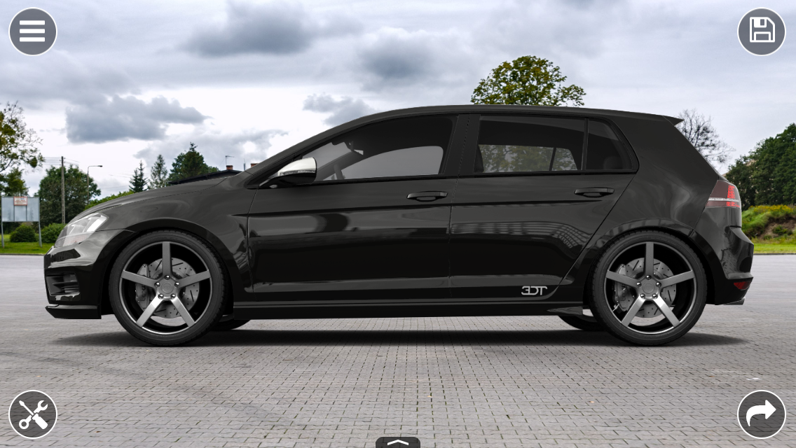

Je suis plus attiré par les jantes assez simple et très géométrique comme les Pretoria, Spielberg, OZ Ultra leggera, etc...Mes préférées toutes marques confondues les Vossen CV3. Mais à 500€ la jante nue, non merci! Voici d'ailleurs un visuel que j'ai fait avec l'appli 3DTuning :
:jaime: :jaime: :jaime:

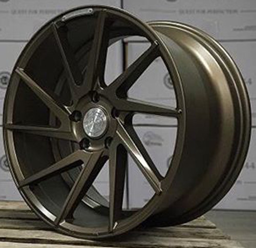

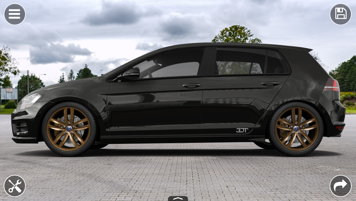

Cet hiver, j'avais pensé les faire repeindre en dark bronze comme celle-ci :
Mais j'ai abandonné l'idée, pas sur du rendu avec les Durban.
Au final, les cales paraissent être le choix de la raison.
J'en connais un qui va faire des bonds quand il va voir les Durban dans cette couleur ! : Mouhah:
