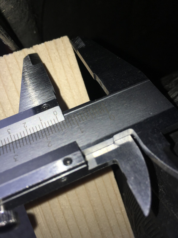

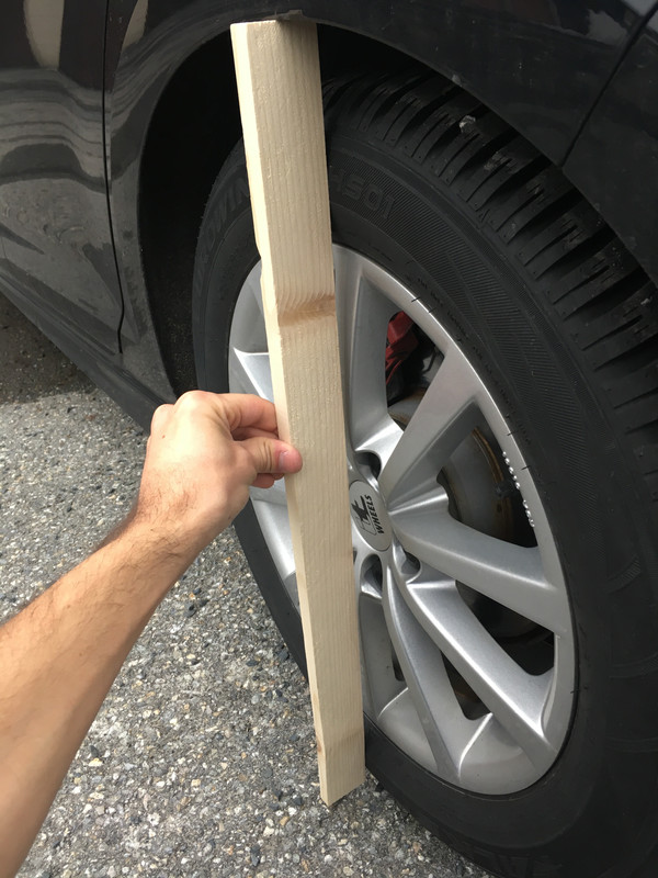

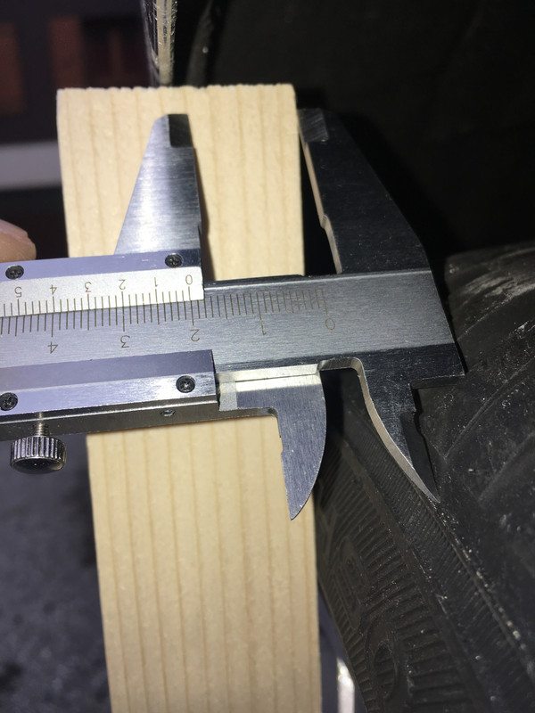

J’ai fait une mesure vite fait avec mon set hiver, à 20mm, on touche c’est sur.
20mm :
15mm :

Je n'ai pas eu le temps d'aller voir ça encore, mais vu tes photos ... par contre tu connais l'ET des ton set hiver ?
6,5x16 ET35, d'origine c'est du 6,5x16 ET46
Messages : 44450
Du coup avec les Durban en ET51, la jante va rentrer de 51-35 = 16mm et avec une cale de 20mm elle va ressortir de 51-35+20 = 4mm VS ton set hiver non ?
