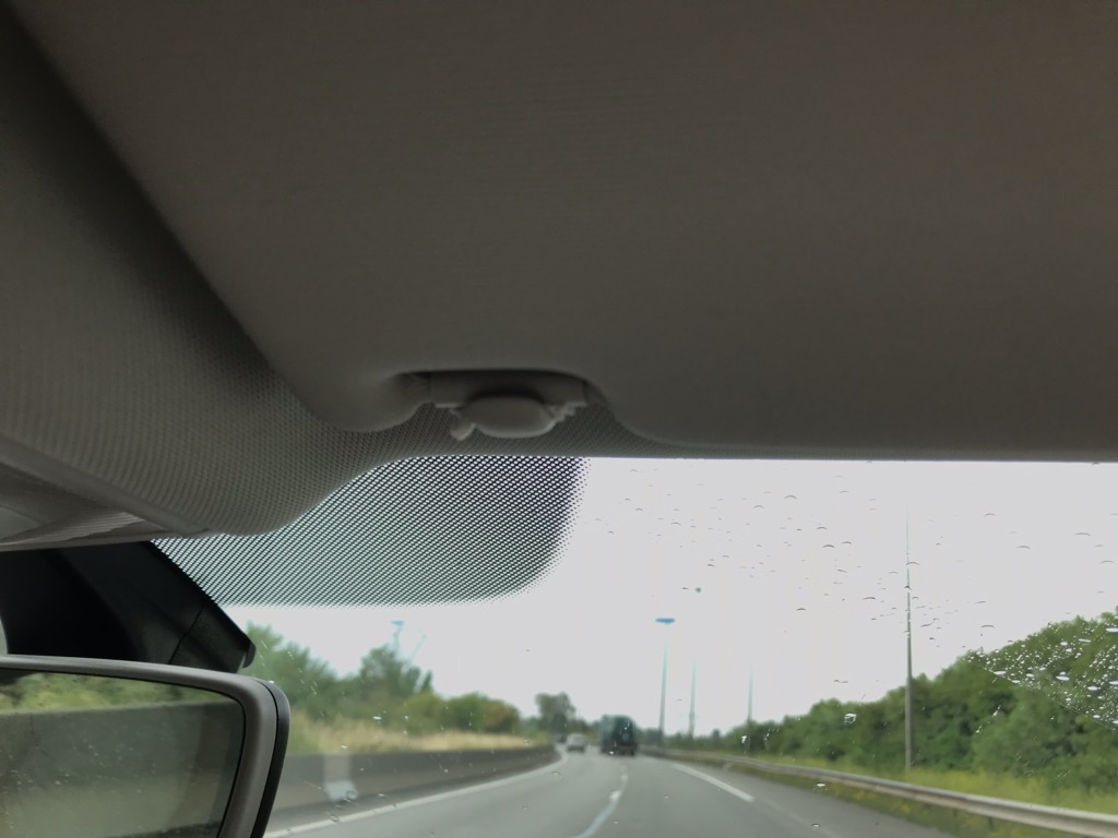

Je ferai une photo dès que possible. :pictures:

J'ai règlé le problème en mettant un bout de microfibre sur la charnière. Ça attendra le premier entretien :)
En tout cas, les différentes solutions données sur le forum m'ont permis de tester cet astuce et ça fonctionne !

Kyle a écrit : 17 juin 2020, 23:00
Salut @Kyle, si tu peux partager une photo, ça m'intéresse toujours :Top:
Merci.

Oups, j'avais oublié. :oops:
Il faut que je m'y colle... Merci du rappel !
Messages : 6738
Re: Bruits parasites sur vos G7.
@Kintha Voici ce dont il est question :
Bon, photo à l'envers, mais tu auras compris. ;)

Merci @Kyle pour la photo. Pour l'instant, mon bout de microfibre fait le job. Le jour où ce ne sera plus suffisant et en attendant d'aller en concession, je saurai quoi faire pour remédier au problème grâce à ton astuce :Top:
