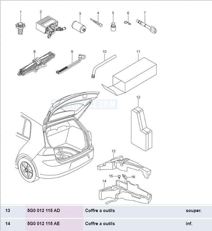

Par contre pour le polystirène ou se trouve les outils et le cric, seriez vous ou s'en procurer ou la référence ?

Sur eBay, tu devrais trouver des kits complets, soit avec les outils autour de la roue pour le dynaudio, soit l'outillage au centre.
Messages : 6497
Re: Roue de secours ?
Tout a été clairement expliqué par @titi73. Les choix fait par VW pour le diamètre de la roue de secours selon le modèle sont ce qu'ils sont (illogiques soient-ils), libre à toi de faire comme tu l'entends.
Pour le set d'outils :arrow: https://www.ebay.fr/itm/GENUINE-VW-GOLF ... Sw7xZeLGpz
Messages : 44509
Merci Julien, en complément les références des polystyrènes :

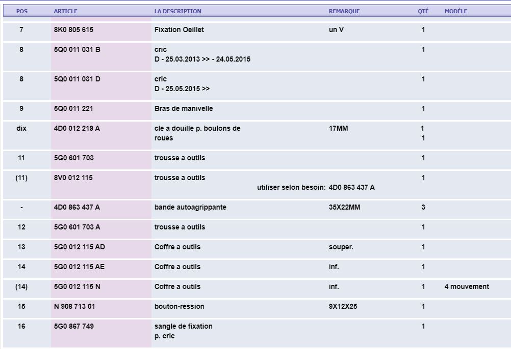

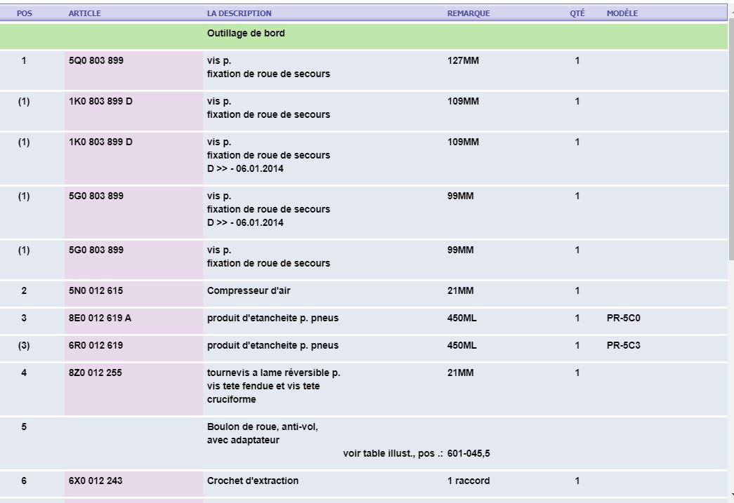

Sans vouloir abuser, tu as les références et noms des autres pièces du schémas ?
C'est valable pour les galettes 16" et 18" ?
Si plus pratique et que tu as le détail, tu peux me l'envoyer en MP.

Messages : 44509
@pinguin base Golf 7 de 2014 :

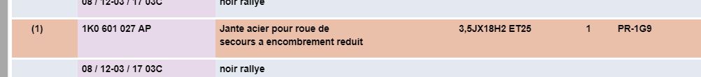

J’ai trouver celle là en annonce mais j’ai un doute
Pourriez vous me confirmer que c’est la bonne ?
En plus il a que la jante . Je vais devoir acheté le pneu

@Laurent 13960 la référence de la jante tôle correspond bien à ce qui est donné sur ces 2 messages : Je n'ai pas en stock de photo de ma roue de secours ( :D ... ), mais ça devrai aller, voici l'ETKA :
Edit : et le pneu :

Mais comme la réf est pas tout à fait la même
Fini pas 27AP
Et la sur la jante c’est 27B
C’est pour sa que je me suis permis de poser la question
