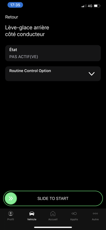

J’ai ça aussi vous en pensez quoi ?
J’ai pas la possibilité de le mettre en actif en appuyant dessus. :scratch:
