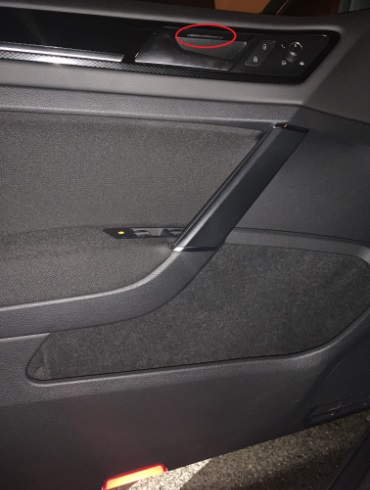

:coucou: Les copains
Je cherche depuis quelques jours mais je n'arrive pas à trouver la solution.
J'ai reçu mon OBD11 v2 (Apple/Android) il y a quelques jours mais à vrai dire je ne maitrise pas encore l'outils. :oops:
Pouvez vous m'aider ?
Je cherche à réactiver l'éclairage dans les poignées des portes avant mais je ne trouve pas la solution.
Les lignes de LED fonctionnent parfaitement sur les 2 portes avant tout autant que l'éclairage dans la poignée de maintien et pareil pour l'éclairage Rouge/blanc sous les portes.
Seulement l'éclairage d'ouverture des portes avant (entouré en rouge) ne s'allument plus. :(
GTO
Messages : 1904
Re: OBDeleven
Message par GTO »
:coucou: Il me semble que sans codage long il s’agit de « inside door handle light »
Sinon la led a peut être grillée ..?
Re: OBDeleven
:coucou: @GTO
Des LED généralement ça ne grillent pas. :scratch:
Puis il s'agit des 2 portes avant.
C'est une erreur dans les bidouillages qui a été faite pour moi mais où et comment ? :scratch:
Tu parles du module 42 et 52 --- codage long --> inside door handle light ?
Bizarrement je vois qu’ils sont sur activé sur les 2 portes. :scratch:
C'est ce que je viens de voir sur mon application sans brancher sur la voiture) je suppose que tout est en mémoire sur mon téléphone ? Je peux m’y fier ou je vais voir sur la voiture si besoin ?
GTO
Messages : 1904
Re: OBDeleven
Message par GTO »
Normalement ça garde en mémoire mais tu peux vérifier en te branchant .
J’ai vu un membre avec une GTD blanche mais j’ai zappé qui qui avait sa bande led qui avait grillé donc cette barrette led peut lâcher aussi .
Si les deux sont éteintes en même temps y’a peut être un codage oui . A voir
