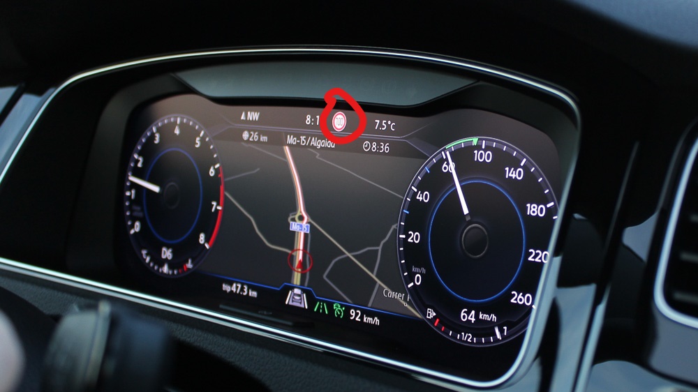

Petite question si certains savent si c'est possible de rajouter sur le AID la vitesse de la route? Car je l'ai sur le DP3 mais pas sur le AID assez embêtant je vous met une photo pour voir ce que ça donne

D'origine l'affichage de la vitesse sur le compteur est lié il me semble au "Pack Drive Assist" la camera en haut du pare-brise qui lit les panneaux.
Mais j'avais lu sur le le forum une personne qui avait dit que cela devrait pouvoir se coder pour avoir les limitations de vitesse des cartes du Discover sur le compteur.
A creuser dans ce sens à mon avis ;)
Je cofirme (AID ou pas) ;)

Salut à tous mes recherches pour avoir la limitation de vitesse sur le compteur n'ont pas porté leur fruit, donc pour l'instant seul solution avoir la caméra sur le pare-brise et faire ce retrofit, j'ai vue un membre le faire ici, peut-être que je m'y lancerai dans quelques mois, pour l’instant je suis sur 3 sujet, rajouté les sièges chauffant j'ai déjà les sièges mais il me manqué le faisceau, le Park Assist 3.0 déjà commandé, la caméra de recul 360 avec lignes de guidages, et le blind spot (détecteur d'angle mort) voilà je vous tiens au courant très vite.
