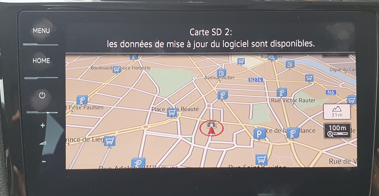

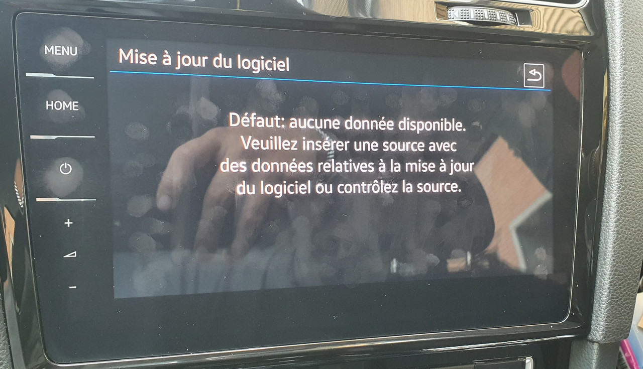

@looping16
j'ai essayer avec t'es fichiers et sa ne va pas non plus
pourtant quand j'insère une carte SD qui a les fichiers, le discover dit bien une nouvelle banque de données ect est dispo
et quand je fais la mise a jour il tourne et donne le message rien
je joins des captures

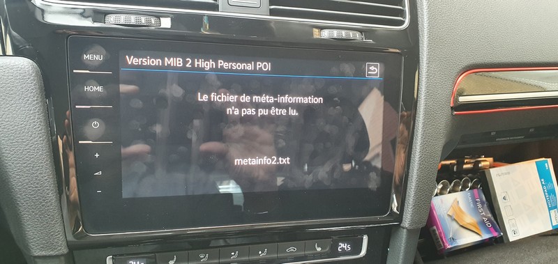

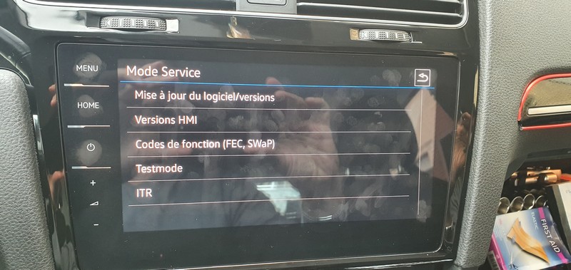

je viens de faire d'une autre façon mais qui n'a pas marcher aussi
c'est rester appuyer quelque seconde sur le bouton MENU et la vous aller sur un menu appart
et la quand je choisis mise a jour puis carte sd puis le dossier il me dit que le metainfo2.txt ne va pas
je pense que dans mon cas mon DP n'arrive pas a lire le metainfo2.txt ou alors dans celui la il manque un truc pour que le miens le lis

Sur la photo écran, il semble y avoir une erreur sur le fichier metainfo2.txt ?
