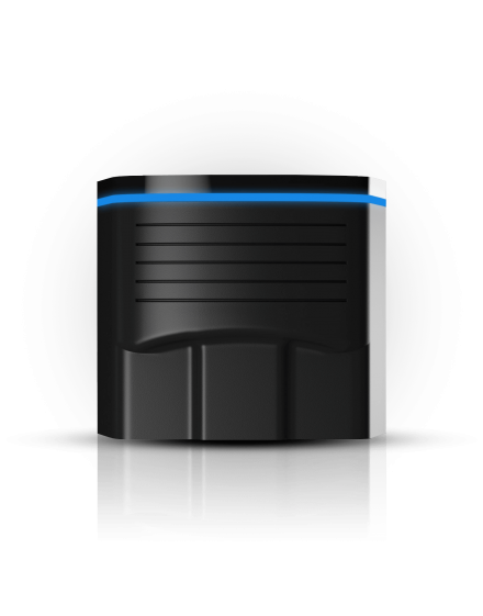

Attention pour ceux qui désirent acheter ODB 11!! Il existe 2 modèles d'ODB 11
Compatible Android uniquement :
Compatible iOS ET Android :
Pour la licence PRO, il faut l'acheter sur le site ODB car sur Appstore ou Playstore elle est plus chère!!!!
