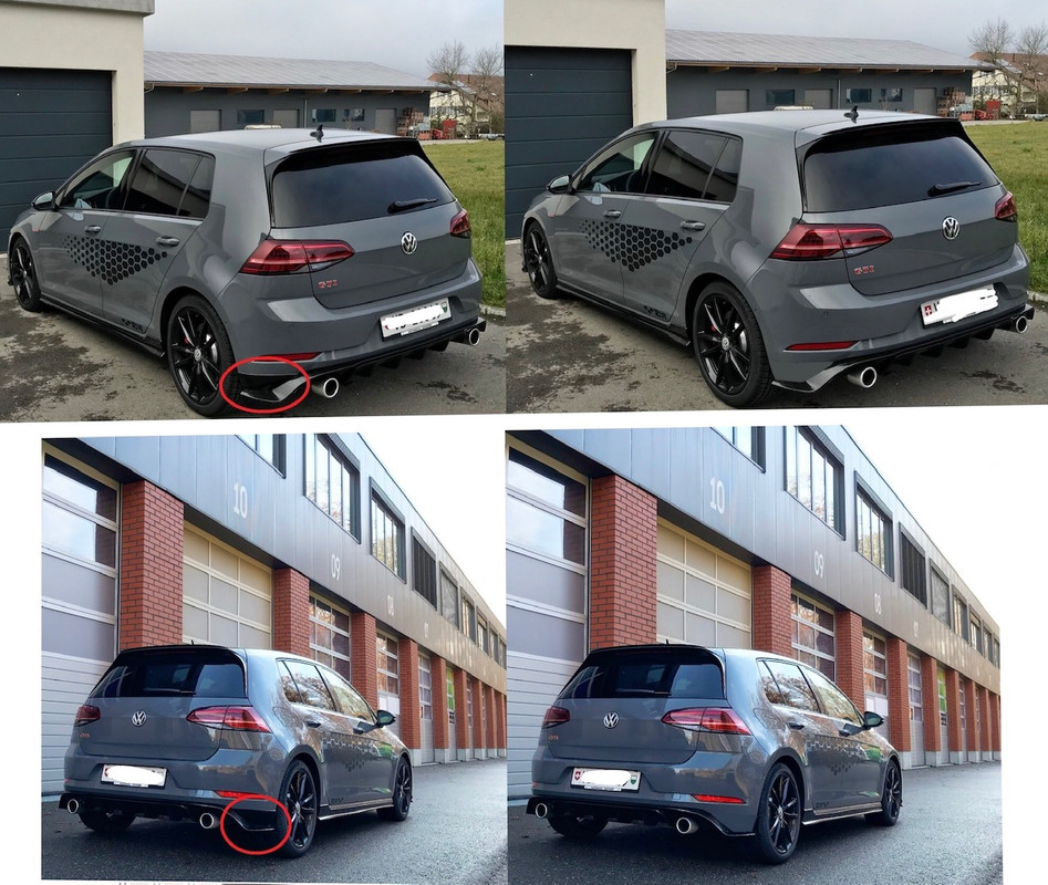

J'ai vu que tu as effectué par mal de modification sur ta Golf. Bravo.
J'ai une question, je possède une TCR et je voulais faire repeindre la partie entourée de rouge sur la photo (je trouve plus joli). Mais après coup j'ai vu sur tes postes que cette pièces est "juste" collée, je me trompe ?
Penses-tu qu'il est possible de la décoller ? J'ai regardé sur ma TCR ça semble super bien collé.... je sais pas trop comment m'y prendre.
Quelqu'un peut m'aider ?

Cette pièce tient effectivement avec des bandes double face. A mon avis, pour retirer cette partie, il faudrait chauffer doucement la pièce au sèche-cheveux pour ramollir la colle. J'utiliserai ensuite une petite raclette souple en caoutchouc de pose de sticker / covering pour faire levier entre la pièce et le pare choc. Ce n'est qu'un conseil sans l'avoir réellement fait :roll:

okok, je vais tester (ça reste un pare-choc c'est pas non plus de la carrosserie) mais j'aimerai que ça reste propre.
En tirant dessus impossible c'est tout le pare-choc qui bouge, peu être en chauffant la pièce effectivement, mais va falloir sacrément la chauffer pour atteindre la colle, non ?

Pis bon avant de tirer dessus j’aimerai être sur qu’elle est juste collée car sur la vidéo on remarque des point de fixation au milieu de ladite pièce. Je ne sais pas de quoi il s’agit exactement.
En tout cas je viens d’essayer impossible de tirer dessus ni même de passer un fil de pêche derrière
Re: [Graphit] Golf 7 GTI Performance Facelift - Blanc Oryx
Il faut que tu fasses chauffer, j'avais essayé de retirer mes stickers d'ailes sans chauffer ça ne bougeait pas et en chauffant au sèche cheveux c'est venu kasi tout seul.

Si tu as un doute, il est possible de voir facilement l'intérieur du pare choc à cet endroit en passant la tête par dessous ;)
