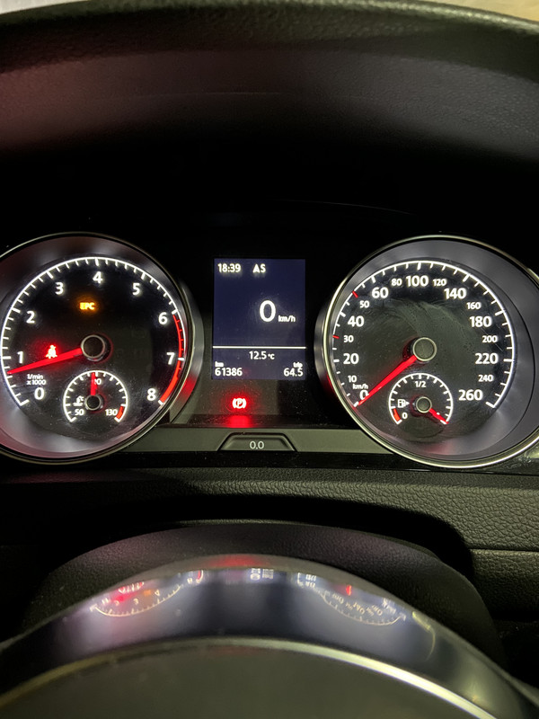

Bonjour a tous,
Suite au changement de mon volant j'ai un petit problème.
Je m'explique,

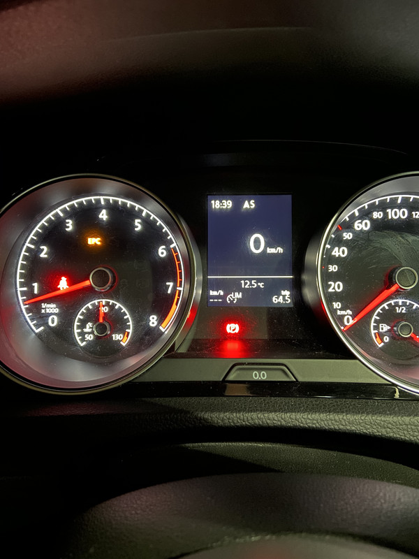

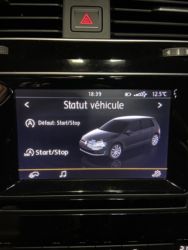

Depuis la modification de mon volant d'origine par un volant de GTI j'ai le voyant EPC allumé en continu, en plus du voyant j'ai un défaut sur le dicovery "défaut Start & Stop", et je n'est également plus accès a mon régulateur de vitesse ( le limiteur de vitesse lui fonctionne)

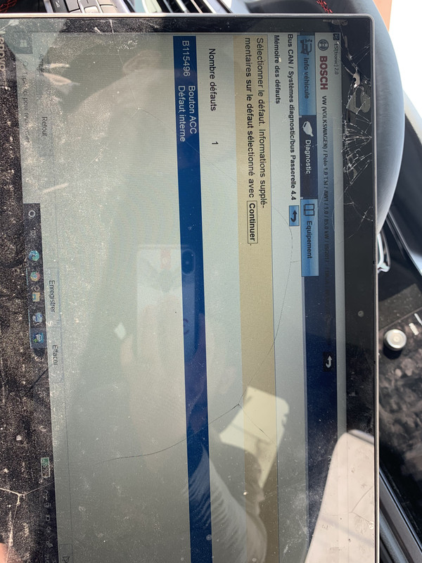

Après l'avoir passé au VDSC j'ai supprimé plusieurs codes erreurs mais 1 majeur reste malgré la suppression : 17149 Contrôler code/variantes des calculateurs dans la ligne de transmission ( P1647 00 [167]. Cf image :
Ma question est comment régler ce problème qui est embêtant niveau voyants et pour un futur CT.

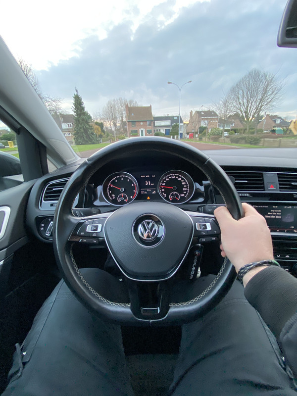

Je vous met en image la photo de mon ancien volant et du nouveau, ainsi que les défauts :

Re: Problème après le changement du volant multifonctions.
Tu n'as pas le régulateur adaptatif sur ton volant d'origine, mais sur le GTI oui. Peut-être l'origine du problème.

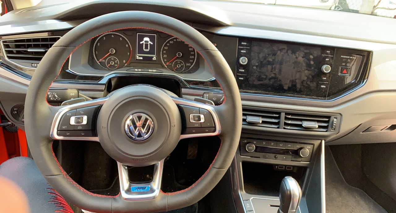

Je suis propriétaire d’une Polo VI R-Line de 2018, j’ai fais l’acquisition d’un volant R-Line (avec les mêmes boutons que j’avais sur mon volant d’origine), mais après avoir installé le nouveau volant, un défaut de régulateur de vitesse est apparu avec un « ! » a coté du témoin.
J’ai ensuite remis mon volant d’origine et le régulateur fonctionne de nouveau.
Le magasin a qui j’ai acheté le volant avait pourtant commandé les touches avec mon numéro de chassis.
(Je vous joint quelques photos)
Sauriez-vous quel peut être le problème ?
Merci à vous pour votre aide.

Non il n’y a aucun message défaut, j’ai roulé plusieurs jours avec le volant mais rien n’y fait.
Lorsque j’appuyait sur le bouton O/I, le voyant du régulateur s’affichait avec le point d’exclamation (comme indiqué sur la photo de mon message initial)
Mais les boutons SET, RES, MODE CNL ne répondait pas.
J’ai hier passé la voiture a la balise et 2 messages s’affichaient mais qui ne voulaient pas se supprimer.
J’ai donc remis mon volant d’origine et tout fonctionne avec.
